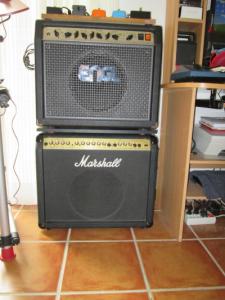

Hola tio, que mas quisiera yo ser un experto en este ampli, yo soy un aficionado que lo tuvo uno de estos hace años y bueno, despues de haber tenido un poco de todo lo eche de menos, total, tengo ahora que toco con 2 amplis de 1x12" en stereo, un engl screamer 1x12" y el valvestate tambien 1x12", ambos son del mismo tamaño practicamente y cada uno aporta su sonido, el engl mas mas definido y brillante y el marshall algo mas clasico y mas opaco, cada uno con sus altavoces celestion el g12t 75 en el marshall y el v30 en el engl, realmente es que esta configuracion me encanta, ahora ya solo me queda apalar una pedalera de estas que tienen dual amp para hacer sonar un marshall por un amplificador y un mesa booguie por el otro, o poner que suene por un ampli un ampli con un sonido una congiguracion de ecualizacion y un punto de gain y el otro totalmente diferente, todo esto acompañado con un pequeño delay stereo tipo ping pong, eso ya seria la leche :D con el toneport lo he hecho varias veces poniendome auriculares y es una experiencia bastante guapa.

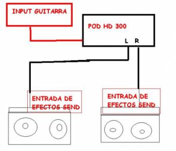

mira tio, yo eso ahoramismo lo estoy haciendo con el POD HD 300, tiene salida left y righ y en uno meto la salida derecha y el otro la izquierda,
me he currao unos preset ecualizando para que suenen bien en los amplis y lo meto directamente por la parte del ampli de entrada y salida de efectos, salen dos cables, uno para cada ampli y suena la multiefectos por los dos amplis, cuando pongo el delay ping pong suena en stereo, se escucha rebotar el eco de un ampli al otro, luego tambien los chorus se escuchan en stereo, pero ya te digo, si tienes un delay de esos que tienen dos salidas o algun pedalillo stereo creo que tambien lo puedes hacer asi con pedales sueltos, yo tengo aqui pedales sueltos, pero eso no lo he probado todavia.

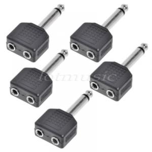

esto que te pongo en la foto te serviria, un cable jack doble mono de 6.3mm con 3 clavijas macho, o tambien un adaptador de esos que venden como este:
Tonyguitar
por el 27/02/2016
o este

Hostias, buena idea.
En la primera foto sonarian los dos a la vez, salvo que del que va a la guitarra lo conectara a un pedal de esos A-B ( guitarra a input A-B y del out A-B ya seria el cable ese que me pones 1 jack 6,35 mm a 2 jack 6,35 mm uno a cada ampli. De esta forma con un pisoton seleccionaria uno u otro ampli.
En la segunda foto el 1 a 2 tendrian que ser las 2 entradas de 6,35 mm a 1 de 6,35 mm.
Yo estos no los he visto nunca me imagino que los habra.
Los que se suelen ver son de 2 entradas de jack pequeño a 1 grande de 6,35mm.

si te fijas bien he puesto de los dos amplis a la guitarra, pero con eso me referia a un multiefectos, un pedal de distorsion o cualquier otra cosa, y de ahi ya sales directamente con la Y griega a los dos amplificadores, unicamente que con esta formula sales en mono, si quieres salir en stereo tendrias que hacerlo como yo lo hago, asi:
