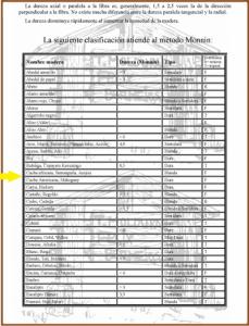

Pues el problema es qué es lo que llamamos caoba africana, porque en todas partes que miro la americana es más dura.
Africana - Variedades de Khaya (Acajou, Samanguila): Dureza (Chaláis-Meudon) 1,9 madera blanda
Americana - Swietenia macrophylla: Dureza (Chaláis-Meudon) 2,7 madera semiblanda

Pues no sé qué decir, en cada sitio he leído una cosa. De todas formas la dureza y la resistencia a la torsión no es lo mismo. También tengo una eléctrica semihueca con mástil de caoba africana y es muy estable, yo no he dicho que no sirva para mástiles. Pero es cierto que Gil Yaron dice que para mástiles prefiere la americana.
En los enlaces del post 7 y en estos dice que es más dura. Parece que tenían muestras distintas a los de wood-database. Supongo que dependerá de la partida medida
https://maderame.com/enciclopedia-madera/acajou/
https://maderame.com/enciclopedia-madera/caoba/
