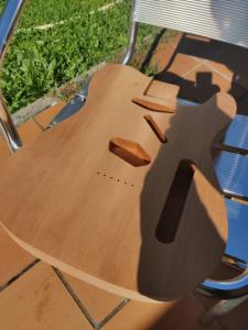

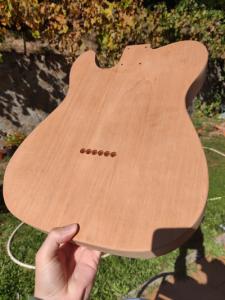

Ya me ha llegado el cuerpo! Distinguir Caoba de Honduras?
43 respuestas 6.080 visitas Abierto el
Javi1990
por el 07/10/2021
alguien que sepa distinguirlas puede decirme de que tipo son estas imagenes? y como la distingue?
muchas gracias de antemano
Edito: ya le ha llegado el cuerpo, es un lindo cuerpo de telecaster de 1 pieza de caoba de Honduras, es bastante ligero su peso son 1,9kg exactamente
Que me recomendáis hacer con el? Estoy pensando pintarlo a la nitro de un color blonde como las telecaster originales

Dificil de distinguir sin tener una al lado de la otra, pero normalmente, lo que mas suele indicar cual es una u otra es el precio. Hay quien dice que el grano, la veta, etc.
Hay veces que la caoba africana tiene un grano parecido al sapele ( lo llaman en inglés ribbon mahogany a ese patrón) La caoba americana suele ser ( no siempre) más ligera y mas rojiza que la caoba africana.
En fin, yo creo que ese cuerpo es de caoba africana, también llamada samanguila o khaya. Preguntales a los de Forest guitars.

#2 gracias por la respuesta, es que quiero aprender a distinguirlos yo, tengo entendido que la africana tiene un color menos anaranjado y una beta. menos homogenea respecto a la de honduras, yo creo que este cuerpo es de honduras, pero a ver si entra algun entendido a comentarnos

Si, se supone. El cedro ( cedrella odorata) se parece también muchisimo. Pero por una foto de internet es imposible, con todos los filtros iluminación, edición etc, etc.
Es cierto que en esa foto parece caoba americana, pero fijate en el precio La caoba americana es una especie enpeligro de extinción y lo que se vende, debe llevan el sello y permiso del CITES lo cual la encarece bastante, la africana no.

Yo diría que con esa foto son indistinguibles. Y apuesto a que teniéndolas en la mano también. Tal vez la africana pese algo más, pero no creo que se pueda distinguir sin una báscula, y aún así no aseguraría nada.

Te estás refiriendo a si es Swietenia macrophylla o Khaya ivorensis (acajou) ¿verdad?
Yo no tengo experiencia para decirte algo, pero aquí tienes un enlace que no está nada mal:
AFRICANA:
https://maderame.com/enciclopedia-madera/acajou/
AMERICANA:
https://maderame.com/enciclopedia-madera/caoba/

#7 gracias, eso es, por los links que has puesto veo claramente que es la caoba original de honduras, aunque son bastante parecidas si
