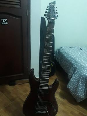

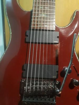

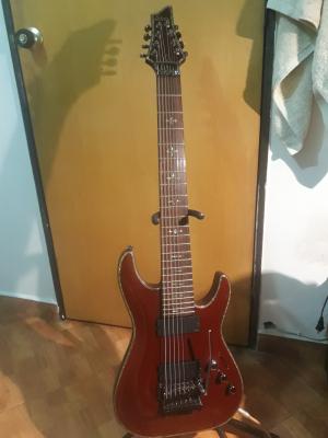

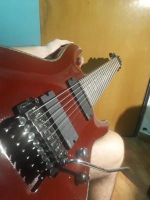

Que tal gente y Frasco!
Bien, decir que es obvia mi aparición aquí debido a la guitarra que adquirí hace unos días < Schecter Hellraiser c-8 fr)... El caso es que me gustaría saber que tanta distancia debería haber entre el traste y la 8va cuerda, ya que me trastea tanto esa como la 7ma en el primer traste y considerando la altura del puente no me gustaría subirlo más.
Es antiguo el post y llegué aquí probablemente por la situación mundial del feo COVID que me tiene encerrado y dedicándome a asuntos de mi interés más de lo usual... Es muy antiguo el post pero ojalá me responda alguna alma de buena fe jejeje
Saludos desde Colombia! :rock:
