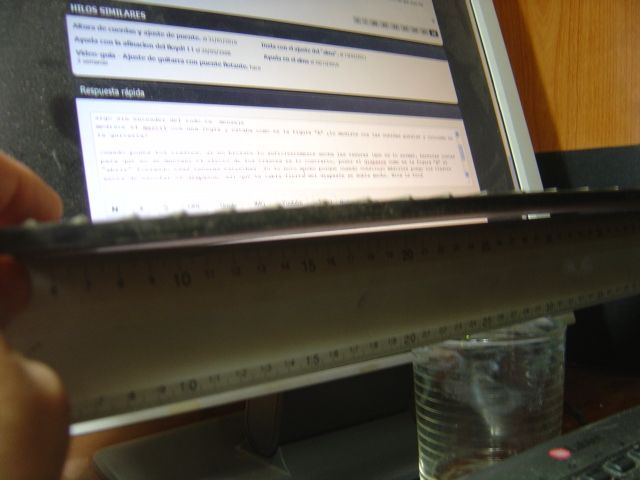

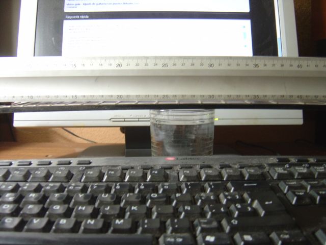

osea, hace varias semanas desarme toda la guitarra, por que voy a pintarla, cambiarle los circuitos, los potenciometros, los cables, le voy a hacer TODO TODO TODO NUEVO! y bueno, el mastil se lo saque hace semanas, y lo habia medido con una regla, y estaba como en la figura "A", estaba doblado para adentro! ademas los trastes no parecian gastados, sino como si los hubieran golpeado con un martillo hasta aplastarlos! asi que decidi sacar todo el entrastado! ok, despues de sacarle todos los trastes, medi el mastil otra vez con una regla, y esta completamente plano! entonces lo que entendi fue que lo que hacia que el mastil este curvo eran los trastes que estaban desnivelados! yo ajuste el mastil con la llave "alem" que es la llave exagonal que trae la guitarra, y ya no puedo ajustarlo mas por que el tornillo esta demasiado duro! lo volvi a medir con la regla y quedo totalmente plano! entonces, eran los trastes que estaban "encurvando" el mastil no?

mediste el mastil con una regla y estaba como en la figura "A" ¿lo mediste con las cuerdas puestas y colocado en la guitarra?
cuando pones los trastes, si no hiciste lo suficientemente ancha las ranuras (que es lo normal, hacerlas justas para que no se muevan) el efecto de los trastes es lo contrario, poner el diapason como en la figura "B" al "abrir" forzando esas ranuras estrechas. Yo lo noto mucho porque cuando construyo mástiles pongo los trastes antes de encolar el diapason, así que la tabla finita del diapasón se dobla mucho. Mira las foto del diapason de una guitarra española que estoy construyendo.
¿me comentas que estás midiendo el relieve del mastil sin trastes y sin ponerlo en la guitarra?
Si el alma es de acción simple no conseguirás que adopte la forma "A" por mucho que aflojes el alma hasta que no lo metas en tu guitarra y le pongas la tensión de las cuerdas.
