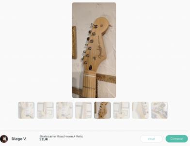

Mi favorita de momento es esta:
https://es.wallapop.com/item/stratocaster-road-worn-4-relic-862978532
"Stratocaster Road worn" con el logo Fender en la pala... Usando el nombre de modelos de Fender demuestra mucha honestidad. Le tengo que preguntar cómo "truca" las pastillas para conseguir el "sonido vintage 50s". La que tengo en el banco ahora mismo tiene unas pastillas chinorris de esas que vienen de serie en una Harley Wantun, totalmente de serie. A lo mejor es que los trucos de lutier mago son invisibles, creo que el incurto soy yo.

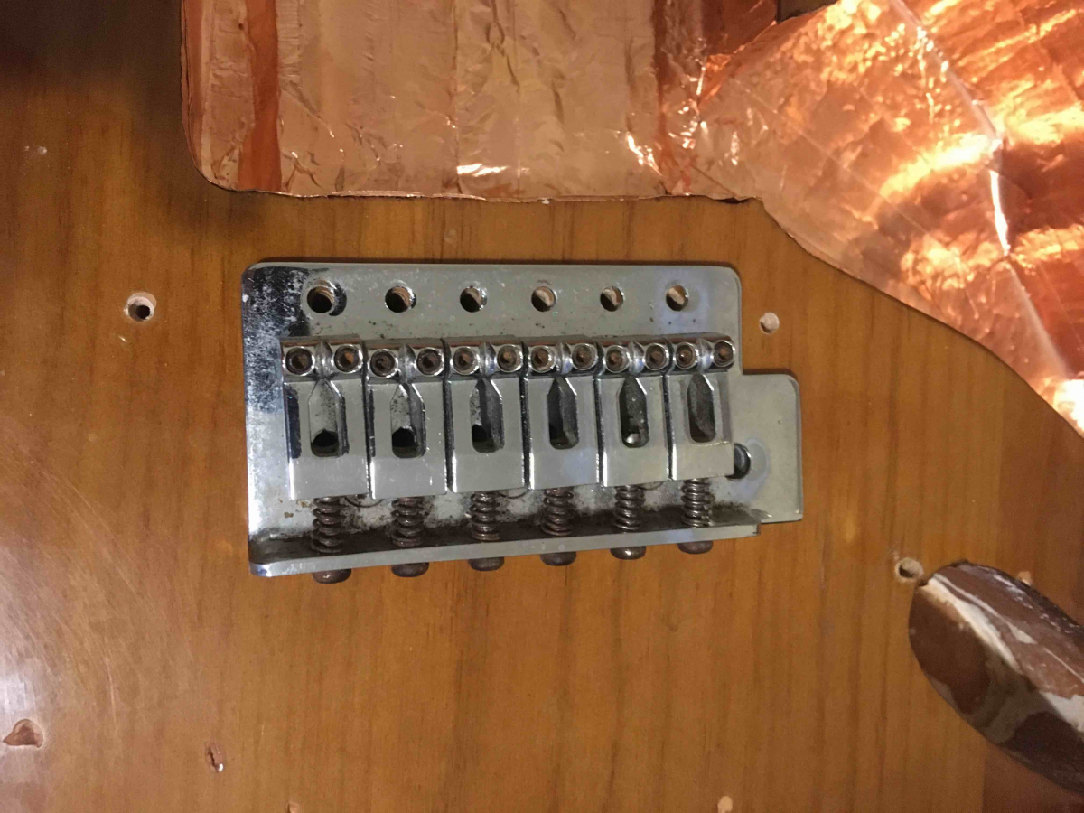

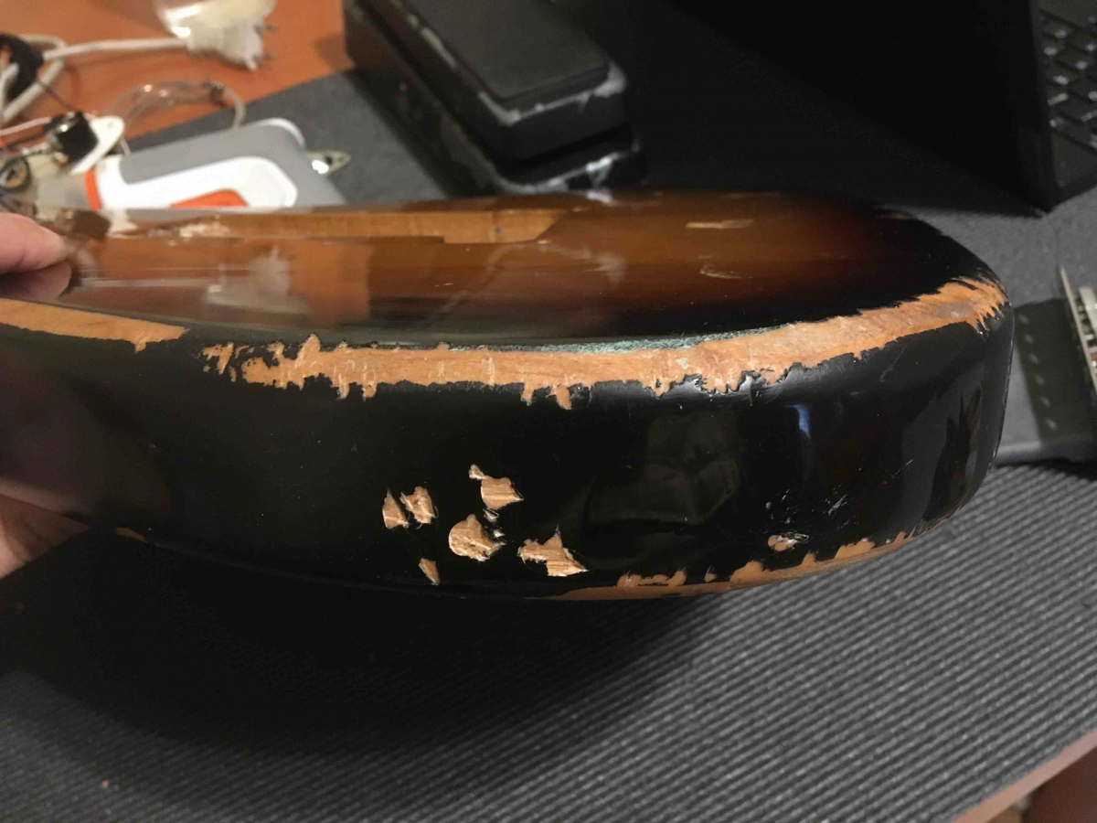

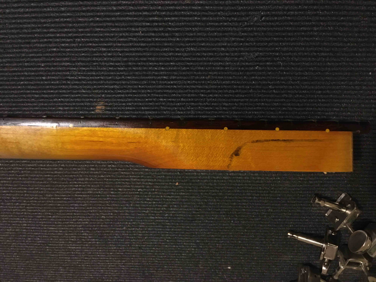

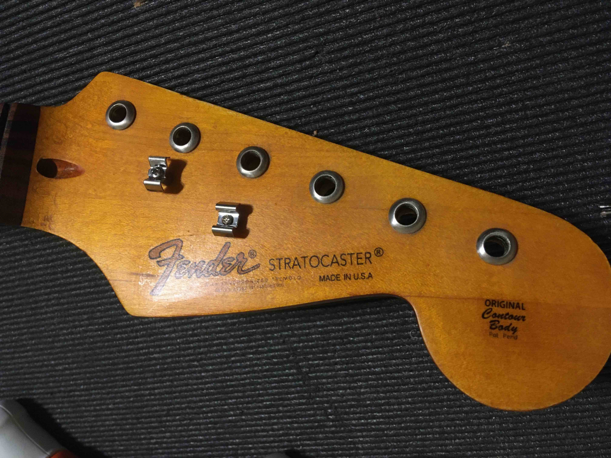

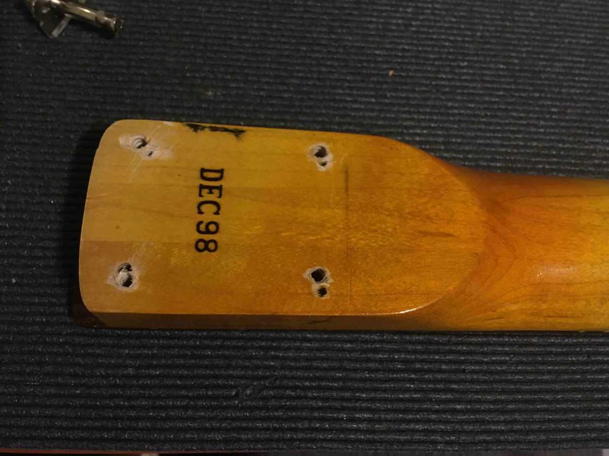

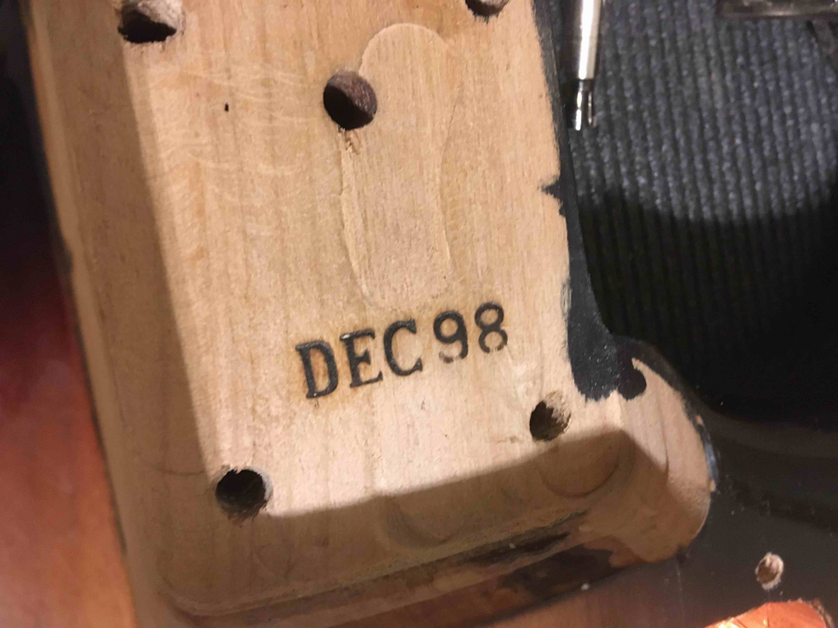

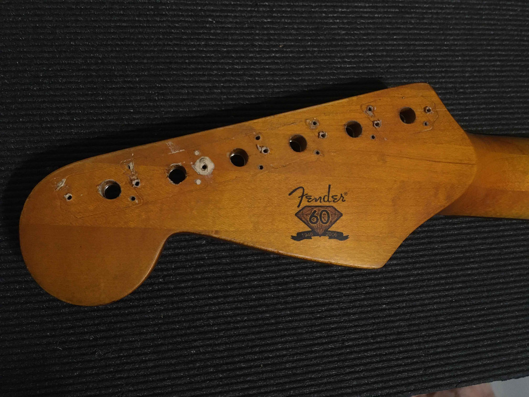

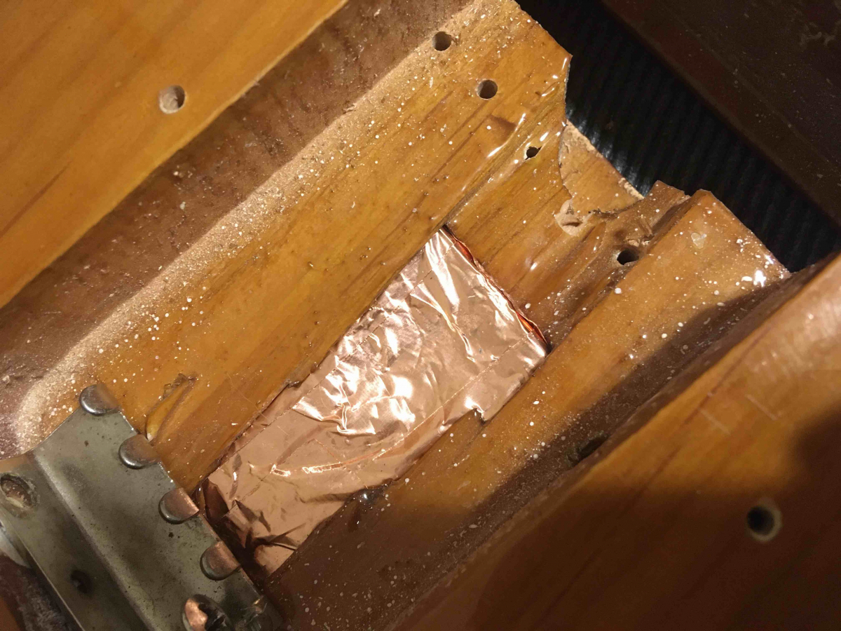

#7117 Me respondo a mí mismo para poner algunas fotos de la que tengo en casa. El vendedor le dice a mi cliente que no le devuelve el dinero ni de coña, aunque la ha recibido en casa hace tres días. Un verdadero profesional!
Aquí va el publireportaje:
Su buena pala Fender '60 agujeros' para una mejor afinación.
Un decal Fender recortado con una cuchara y con la tipografía equivocada para que quede más custon chop todavía. Las mariposas diferentes, por supuesto, es la clave de la afinación.
Los puntos laterales pintados de amarillo unos sí y otros no para que te aprendas las escalas más rápido.
8 agujeros de fijación del mástil -y casi uniéndose ya- para mucho más sustain.

Una misteriosa inscripción en la que pone DEC98 grabado a fuego que evidentemente demuestra que son piezas nuevas, por si no quedaba claro con el número de taladrazos de luthier especializado que llevan. (Si alguien asocia la inscripción con una marca, que me lo diga, por favor)
El verdadero secreto del sustain: un agujero enorme a través del cuerpo por el que asoma el apantallado de la cavidad de pastillas. También es importante que los tornillos de fijación del puente atraviesen el cuerpo entero y asomen por debajo, sino es que no tienes ni idea.
Heavy relic natural estilo "motosierra" fusión con estilo "pitbull rabia" valorado en 600 euros, hecho en Francia.
