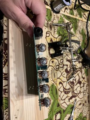

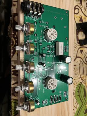

Pues ya lo he conseguido encender y hacer sonar…
El vídeo es una castaña, y la mesa un desastre…
El problema que veo, es que el interruptor que le he puesto, se queda todo el rato encendido, cuando el ampli está apagado el piloto está encendido del interruptor de queda encendido. Lo habré cableado mal, le he tirado los dos hilos del trafo 1 al interruptor a las dos patillas de arriba, y dos hilos desde el interruptor al conector de alimentación. Ahí debe estar el fallo…

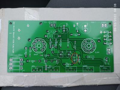

Marcelo. Veo el vídeo y creo ver que el condensador que pongo señalado con circulo rojo en la foto (C 3), lo has puesto de 22 nf. Como los C 19 y C 20.
Y creo que una foto que me mandó Tony, venía corregido el 47 nf que pone en placa por un 22 nf.
¿Es así?

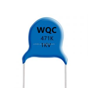

Y veo que el condensador C18 de 470 pf 250 V que Tony lo pone como el de la foto adjunta. El tuyo es de otra forma.
Pregunta. ¿Hay componentes que aun siendo de aspecto muy distinto, son de las mismas características?

#101 Si, es de 22. Hablé con Tony y me dijo que era ese, de hecho en el kit venían 3 de 22.

#102 Es del mismo valor al Que monta Tony en el video, lo único que debe ser de otro fabricante o algo, pero es el mismo.

los componentes pueden variar, pero lo importante es que en ciertas posiciones soporten altos voltajes, si cuando esteis montando los amplis teneis alguna duda me enviais un wasap y os ayudo en lo que pueda, por eso no os preocupeis, el montaje es muy sencillo y funciona bastante bien, lo del 47nf se cambio por un 22nf para frenar un poco los graves que entraban en el pentodo, a mi me gusta mas asi y a la mayoria tambien.

#103 los de 22nf y el de 470pf estan en zonas donde hay tensiones altas, por eso se deben poner condensadores de tensiones altas.
