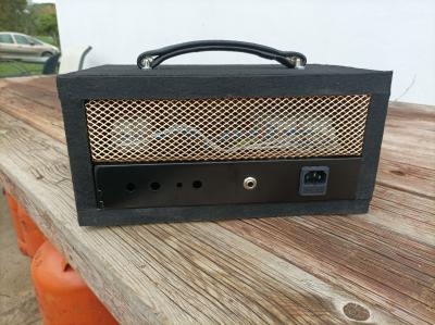

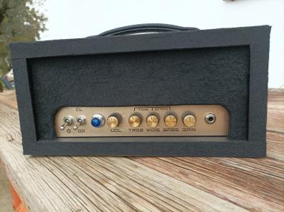

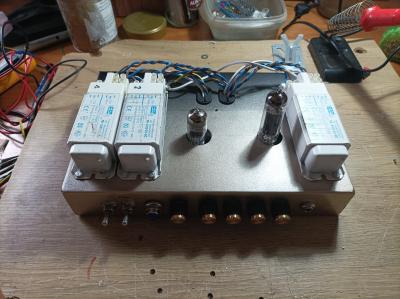

Bueno lo he metido en el chasis y es gloria bendita! ni un hum, ni un silbido me he quedado ojoplático xD. Todos los potes y jacks con apantallado y masa a los trafos y al chasis. Increíble vaya cambio! Me queda poner el led de encendido y subiré fotitos. Para la peña que lo está montando R19 quedó en 2M2 para domar a la fiera y que no se pase de rosca con el gain a tope. Suena de lujo. Saludos!!
litlle00
por el 17/03/2022

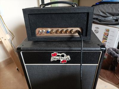

Bueno pues aquí está. El mueble descuadra un pelín y lo he forrado con fieltro xD es cutre pero barato, muy barato xD Ha sido un placer embarcarme en esta aventura creo como primer proyecto en la liga de alta tensión no ha quedado mal. Saludos y 1000 gracias a todos
