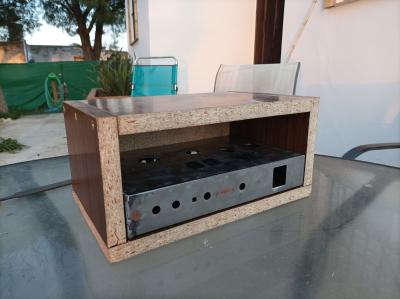

litlle00
por el 02/03/2022
Let's go!!

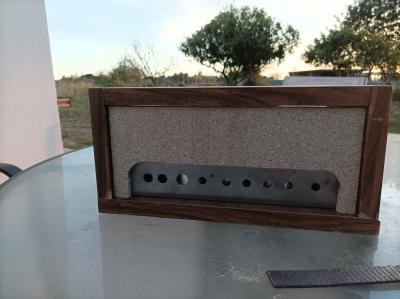

litlle00
por el 02/03/2022
Perdón por el doble post pero no ha cargado la foto de la trasera ; )
Tonyguitar
por el 03/03/2022
Que pasada tío, como mola el chasis de metal ese.
