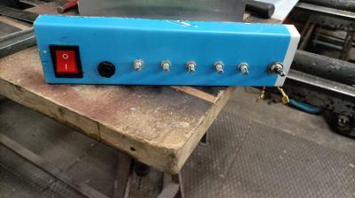

Me manda el carpintero fotos de cómo avanza…
Buenísima pinta…

Cuero sintetico.

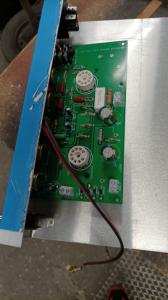

#111 :
Cuidao con la altura de la placa al chasis, que tienes que poner separadores...

#114 si si, cuento con ello. Pondré de esos de plástico que venden en las tiendas de electrónica, o no se si hay alguna otra opción…

Kenworth.
por el 05/04/2022
GracIas compañero por la aclaración.

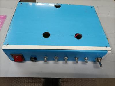

Falta agrandar un poco los agujeros por los que tienen que salir las válvulas, y mañana lo recojo…

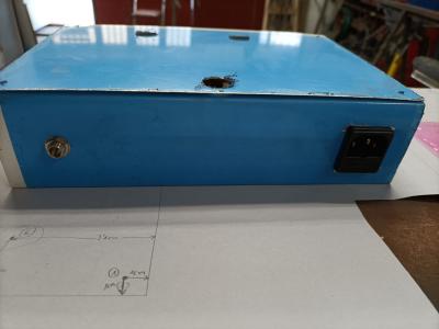

Para el mueble, copiando un poco la idea de Tony del post ese que tiene del preamp del JCM800, había pensado en madera de 2 cm de grosor, en principio un aglomerado tendría que ser más que suficiente…

Para el mueble, 20 mm , lo veo excesivo, con 14 o 15 yo lo veo suficiente, pero si tienes de ese espesor..pues vale.

#119 no tengo aún madera, tomo nota… gracias!
