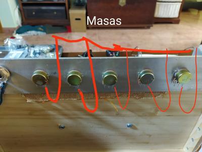

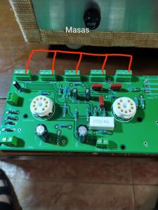

Buenas.
Tengo una duda con las masas de los potes y los puntos de soldadura en la placa.
Es así como lo he marcado?
Betelgeuse
por el 12/10/2022

Estoy viendo la placa y creo que ya me estoy medio aclarando con mi lío sobre las masas.
No pensaba yo que la electrónica era tan complicada.
Unas salidas de pote se van a otros potes. Ya me voy aclarando.
Mi lío estaba en que pensaba que la pata de "Desecho" De los potes iba siempre a masa. Pero no. A masa va el apantallado para evitar ruidos. Pero no a pata de pote. Porque algunas patas de "Desecho" De pote, son la entrada a otro pote.
