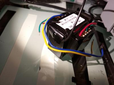

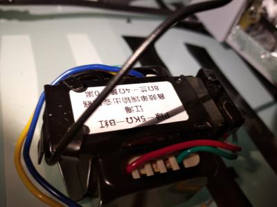

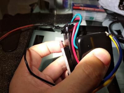

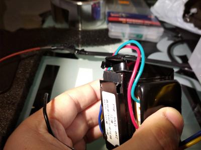

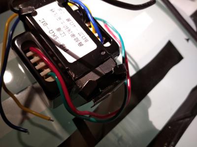

Acabo de recibir el trafo de salida de AliExpress y ha llegado tal que así.
Atención, pregunta:
Si lo enchufo...
1. Me quedo pegao como un pajarito
2. Revienta como una piola
3. Fuegos artificiales
4. Bah, eso es sólo un rasguño
Un dos tres responda otra vez ;-)
PD: no os lo vais a creer pero os cuento que el otro día me llama el mensajero de la agencia y yo no estaba en casa. Le digo: - déjaselo a cualquier vecino del edificio. Y el tío me dice: -si quieres lo lanzo que creo que te lo puedo colar en el balcón del segundo.
- ¿Perdona? (Yo flipando)
- si, que si quieres llegó bien al balcón, te lo puedo dejar ahí
- no, no,no coño, ni se te ocurra.
Va ens serio. No sé ni qué pensar.
Y aún así, parece que lo han bamboleado bien apor ahí ;-(
Flipante
