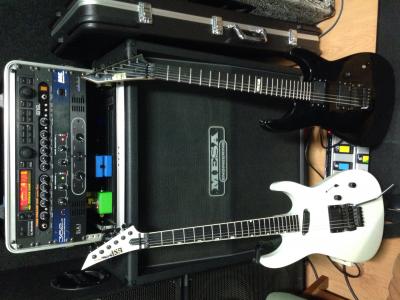

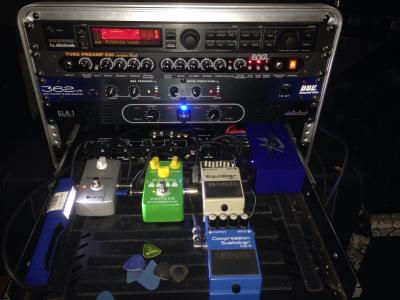

Todo lo que uso

Como dirían los yankees, nice rack. Sencillo, pero al grano.
Una curiosidad. Veo que llevas un compresor, un EQ y una puerta de ruido en pedal. ¿Por qué no utilizas los del t.c.?
Te lo pregunto porque llevo en mente hacerme con un g major, pero no he tenido oportunidad de probarlo con detenimiento. Y si me dices que flaquea en esas tres cosas, que es algo que utilizaría practicamente en todos los presets, pues como que me lo pensaré dos veces.

Es que en el tc g major están detras del preamp , yo los uso delante del e530 , el compresor siempre lo tengo encendido para limpio y distorsión y los otros tres los manejo con el g lab x4 Loop delante del e530 y como el g major me cambia los canales del e530 lo manejo todo con solo pedalera midi , la puerta de ruidos del g major si la utilizo también , el orden de mis pedales el cual recomiendo es compresor >tube screamer >puerta de ruido > engl e530 > puerta de ruido g major , en lo que pueda ayudar aquí estoy

Eso efectos que te interesan en el g major te los va a dar sin problemas , es muy buen cacharro no es lo mas alto del mercado pero con uno de estos realmente se tiene de todo y sobra hasta dar el paso al kemper/Axe fx xD es mi pensar , le EQ del g major también la utilizo alguna vez , es uno parametrico de 3 bandas , un compresor después de la distorsión subirá el ruido

#104
OK, gracias por la info. Ya te digo que tenía buenas referencias del g major y me llamó la atención esa configuración. Y como otro de los candidatos también es el 530 (este sí que lo tengo catado con tranquilidad y está fuera de toda sospecha), fue ver la foto y se me fueron los ojos. En cualquier caso, no se me hubiera ocurrido meter dos puertas de ruido, habrá que probarlo algún día.

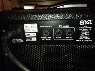

Buenas a todos
acabo de comprarme un combo gigmaster 15 y no lleva footswich
la pregunta es me vale cualquiera o tiene que ser el de engl ?
Muchas gracias

No conozco ese ampli, pero si subes una foto en que se vea la entrada para el footswitch, te respondemos enseguida si es algo estándar, tipo jack o similar, o si lleva algo raro. En otros Engl sí que vale cualquier footswitch, lo único que hay que mirar es si son jack mono o stereo.

La entrada es un jack normal supongo
imagino que le valdra cualquiera ...
pero no estoy seguro
