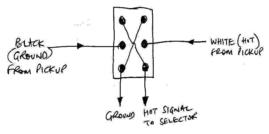

#10 No, porque no sería un conmutador sencillo como si fuese una caja AB... si no que el conmutador tendría que poner a carga el ampli que quedase sin altavoz, para no desconectar ninguno.
El cableado es básicamente el mismo que para poner una pastilla fuera de fase
Sólo que con un switch adecuado, ya que tiene que soportar bastante corriente, normalmente se hace una caja vertical con un switch de palanca, que sí los hay de tamaño para aguantar esa carga...
En una posición del conmutador pone una señal al altavoz y la otra a carga... y al activar las invierte.
