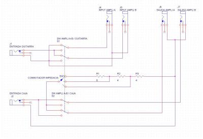

Hace algun tiempo subi un esquema al foro de lo que andas buscando. No recuerdo la seccion ni con que nombre.
Podria ser selector A/B pero no estoy seguro.

montes
por el 22/04/2014
Esquema
