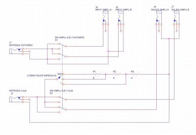

Os dejo un pequeño circuito que permite conmutar una guitarra a dos amplis diferentes y que ademas también conmuta la pantalla al ampli que toca.
Este esquema permite seleccionar también la impedancia simulada que debemos cargar en el ampli que queda desconectado.
Es un circuito teórico, esta sin probar, no tengo dos amplis, pero debería funcionar sin problemas ya que no es complejo.

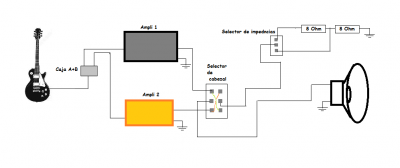

Buenas!! No sabía si reflotar este tema o abrir uno nuevo, pero por complementar este y no repetir temas en el foro...quería saber si este esquema sería válido como selector de cabezales hacia una sola pantalla en mono. Una duda que tengo también es, si en el momento de pisar el conmutador y cambiar de una ampli a otro, sufrirían los cabezales. Gracias de antemano :ok:
Un saludo!!

Este esquema es un conmutador todo en uno, es decir conmuta la guitarra hacia el ampli que deseas y conecta la caja al ampli seleccionado y ademas conecta una carga ficticia al ampli que queda en reposo, con el valor que hayamos seleccionado.
Una cosa a comentar el conmutador S1 y S2 van unidos en el mismo accionamiento mecánico.

Gracia por contestar Montes!! Vale,esa es una duda que teína jejeje. Me ha recordado a los circutios de motores trifásico y me he emparanoiado :risa: Claro, serviría con algo tal que los conmutadores que se utilizan para el trube bypass(3dpdt) pero para cuatro circuitos, no???
Había pensado hacerlo como el esquema que he puesto por ya que tengo una caja A/B ó A+B y así me ahorro tantos cable a una misma caja (o dispositivo) que me ralla un poco tantos cables por ahí...y otra cosa, hay conmutadores de 4 vías para pié ("footswich")???

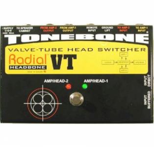

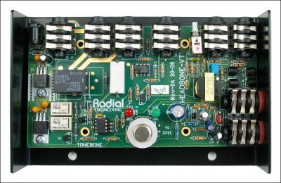

Podría ser un conmutador simple, que active 4 relés independietes...o a dos dobles :D, no?? A ver si le echo un ojillo, voy a mirar en RS a ver que tienen. Aquí he encontrado la PCB del Radial Tonebone Head Switcher o algo así...se ve ahí al centro la resistencia junto al relé tocho, y abajo de éste otros dos relés. Lo que lleva es un chorro de transistores y CI´s. Los diodos que hay junto a los relés serán para evitar las corrientes inversas que puedan generar las bobinas de los relés, no?? Lo malo del cacharrito este es que cuesta unos 250 pavos....
P.D: Crees que con el esquema que comento al principio, que es más simplón, habría problemas de funcionamiento??? Podría utilizar un conmutador de palanca que seguro que los hay que aguanten más potencia...

Entiendo que tu esquema inicial es valido, seguramente es mas simple, pero en esencia este cacharin hace lo mismo, fíjate que utilizan un conmutador seguramente sencillo y todas las conmutaciones las realizan con reles.
Para conmutar la guitarra utilizan micro reles y para el resto, reles de potencia, aunque el contacto que conecte la carga no hace falta que sea capaz de conmutar una gran corriente, ya que la entrada del ampli que no se usa esta conectada a masa, con lo que a la salida no hay apenas señal, simplemente la carga es para no dejar el ampli sin carga o en picos de conexión y des-conexión.
Otra cosa importante es que si lo haces con conmutadores, no haría falta alimentación, en cambio si utilizas reles deberás entrarle alimentación para mover los reles y algún que otro led indicador.
Fíjate en lo básico del circuito y evolucionalo según tus necesidades, la parte básica del circuito es austera, pero se puede hacer más bonita con leds etc, como el cacharin este.
