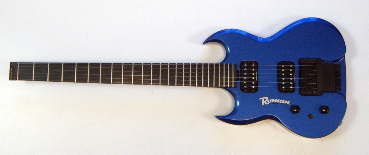

headless!!!
arrober
por el 07/11/2011
Qué mala suerte Zamarripa... :mad: Cómo pasó?
Piensas en repararlo? Quizás podrias quitar un trozo de mástil por la parte de la pala y volver a hacerla de otro trozo de madera para pegarla! Como hacen algunos fabricantes:
Lo tienes muy avanzado como para volver a empezarlo no?
Mucho ánimo! No abandones! :latigo:

Que putada. Si aun te hubiese pasado sin haber pegado el diapasón podrías hacer otra pala y encolarla como dive arrober, pero asi que se supone que se debe hacer? Si encolas asi es probable que no soporte la tensión. Que intriga. Suerte!

Lo que se me vinieron a la mente inmediatamente fueron 3 cosas
Una asi :D
La idea de Arrober....pero el problema es que ya hay un diapason de pormedio, y el alma insertada...cortar en diagonal para poder ponerle una pala seria bastante tormentoso...aun asi gracias por la sugerencia camarada
y la otra...cortar el diapason con una sierra para sacarlo lo mas intacto posible...aunque de por si el diapason estaba muy gordo...y fabricar un nuevo mastil...
