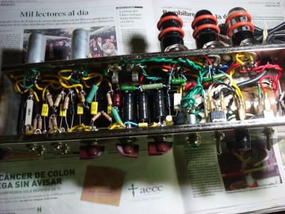

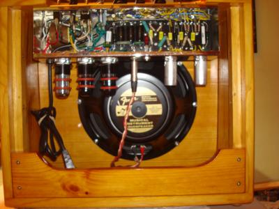

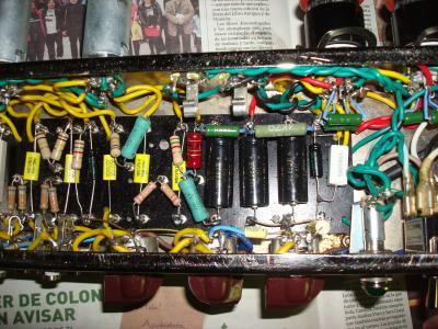

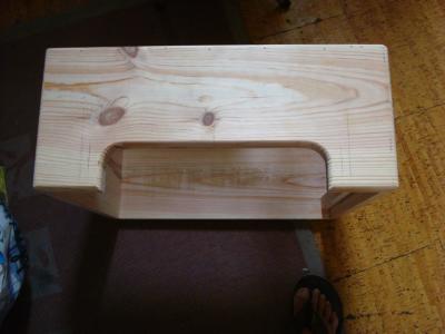

Hola a tod@s, creo que no he publicado mi aporte sobre el 5E3, la edad y la memoria no perdona, si ya lo publique que hagan el oportuno borrado los moderadores, al grano os dejo las fotos de mi Tweed Deluxe, hecho de un kit de Doctor Silicio, al que le cambie los condensadores y resistencias por algo de mas calidad, los potenciometros todos lineales, las valvulas la rectificadora una 5Y3 de GE, la primera de previo una 12AY7 de Electro Harmonix, la segunda 12AX7 de RCA con logo Fender y las de potencia las dos 6V6, actualmente tiene unas GT de Dynacord pero tambien le pongo a veces sus equivalentes rusas las 6P6S, todavia no he decidido cual dejar, si creeis que hay otras que van mejor pues gracias por decirmelo. Los trafos son los del kit no van mal pero tengo en mente el cambio por unos mejores.
No se porque al poner los potes al maximo hay perdida de sonido lo he repasado ni se sabe las veces pero no veo el fallo.
Os dejo las fotos del montaje del chasis
raycasters
por el 20/01/2016

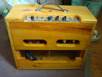

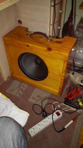

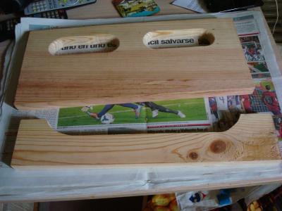

Las fotos del mueble en pino macizo de 25mm, barnizado a goma laca y el altavoz que lleva es un 12" Eminence, 121042A, segun Eminence el actual es el Leged 1258, con el logo de Fender y conseguido por casualidad, otro que posiblemente lo cambie por el que ellos llevaban los Jensen, el error cometido en el mueble las tapas traseras, las vereis en las fotos que las hice del mismo grosor que todo el mueble con lo cual a la hora de colocar la que protege el charis tube que cajearla y digamos que forrada con lamina de cobre para hacer la famosa caja con el chasis, no queria hacer otra me puse burro, tenia que ser la hecha
Bueno unas fotos
Luisito Baneado
por el 20/01/2016
Yo lo veo muy bien el mueble, de lo demás no opino que no tengo mucha idea, quizás haya quedado algo pesado con un pino tan gordo, pero lo que si veo, es que ese altavoz necesita una tela que lo proteja, aunque sea un trozo de arpillera como los que uso yo.
Pero esta muy bien :)

por el 20/01/2016
Luisito en ello estoy trabajando un saco blanco con un dibujo ya desgastado, que no es de los de arpillera, donado por mi suegra a la causa
Luisito Baneado
por el 20/01/2016
