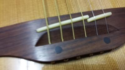

Les dejo este simple truco sacado de un video del Guitar Tech de Joe Bonamassa, para que las cuerdas queden bien puestas en el puente al utilizar la técnica del Top Wrapping, a mi me sirvió mucho y se los comparto.

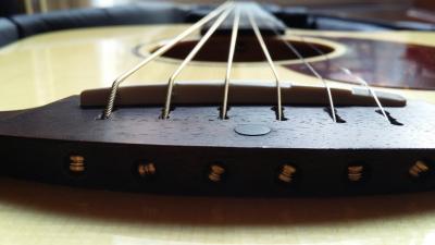

El mismo truco para las guitarras acústicas con puente "pinless", tal cual las Takamine MiJ, las Alhambra o la mayoría de las Breedlove.
Con una "arandelita" extra en cada cuerda se soluciona el problema de excesivo hundimiento del terminal de la cuerda en la ranura o hueco del puente, y se evita así el consiguiente cabreo a la hora de hacer el cambio de cuerdas y ver que no hay manera de "desincrustarlas" ...
Y utilizando este truco, yo no he notado en niguna de mis acústicas con dicho puente (y han sido unas cuantas) merma alguna de sonido ....

El truco es para evitar el problema que se muestra, si no sentiste cambio al encordar así con esto no creo que cambie, intenta colocar el bloque lo mas abajo posible, que tenga contacto con la madera, así tienes mayor transferencia de sustain, ahí quizás notas diferencia.
