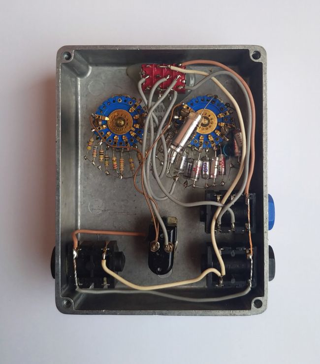

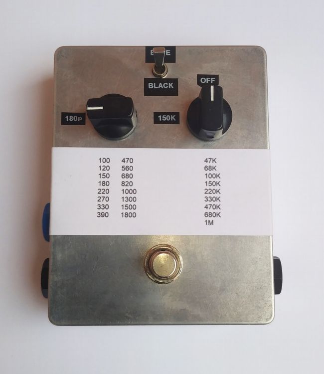

Hace bastante tiempo tuve que construir una caja para facilitar el trabajo. Lleva 16 condensadores y 9 resistencias (o sea 160 combinaciones posibles contando la no resistencia) asignados mediante conmutadores rotarios independientes y con un footswitch pulsador para comparar de forma instantánea. Ni con eso se hace fácil.
Hace ya muchos años que no la utilizo. Su uso me sirvió para aprender (asociar todo de forma más rápida e intuiva e ir directo).
