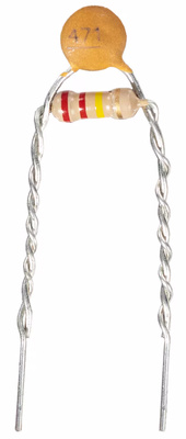

Pues siendo logarítmico la resistencia de 150K en paralelo suaviza ligeramente su curva (al bajarse desde 10 hasta donde sea). Es decir: no cae el volumen de forma tan abrupta al bajarlo. La idoneidad de esa resistencia añadida depende de si tocas con sonidos limpios o con mucha distorsión. Tocando sobre sonidos limpios/semi limpios conviene una bajada menos abrupta (ofrece mejor control para matizar). Pero tocando sobre sonidos con mucha distorsión esta caída menos abrupta puede ser contraproducente (haría falta bajar más el ajuste de volumen para que se trasladara a una menor distorsión).
Dependiendo de dónde te sitúes puede convenir usar la resistencia o no.
Sobre un potenciómetro de 500K logarítmico directo (sin resistencia) un treble bleed discreto se podría hacer con 150 picofaradios.
Sobre ese mismo potenciómetro pero con la resistencia de 150K (curva más suave) pues con aproximadamente 390 picofaradios.
Es un cálculo a ojímetro. En ambos casos para enfatizar más los agudos se puede elevar el valor del condensador, y para reducirlo, bajarlo. En  porcentajes del 20% aproximadamente para afinar bien. O sea, los 150pf del primer caso, subirlos a 180 o bajarlos a 120pf. Los 390 del segundo caso, subirlos a 470pf o bajarlos a 330pf (todas son medidas standard dentro de los condensadores normales).

De nada. 150K sobre 500K de potenciómetro logarítmico es un valor adecuado para suavizarle la curva al atenuar.
En potenciómetros realmente abruptos para volumen como los CTS EP86 suelo usar 100K (la suaviza aún más).
Hay que tener en cuenta que la relación entre el valor de la resistencia y el valor del condensador es inversamente proporcional. Es decir: si se baja el valor de la resistencia hay que subir el valor del condensador para obtener el mismo efecto. La diferencia radicará básicamente en la curva final que presente el potenciómetro ya con el filtro incorporado..
Con 100K (un 33% menos que 150K) el valor del condensador debería tener ese 33% hacia arriba. O sea: el de 390pF pasaría a ser de 520pF. En tu caso encuentro más sencillo mantener la resistencia de 150K.

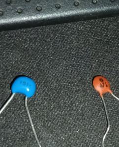

He comprado otros dos condensadores mas pequeños, uno de 151pf y otro de 471pf (eso pone en la inscripción) Cuando llegué a la tienda pedí uno de alrededor de 150 y otro de 470, tenían ésto y pillé unos cocodrilos para soldarles unos cables y así ahorrarme soldar por cada prueba. Finalmente instalaré el de 471 pero a pelo, sin resistencia. Creo que con una resistencia adecuada tal y como me venía comentando de ser proporcional con ambas cosas, sería mas óptimo, pero con lo que tengo no me termina de convencer. Quizá mas adelante siga trasteando pero por el momento como mas me convence es con el condensador sin resistencia.
