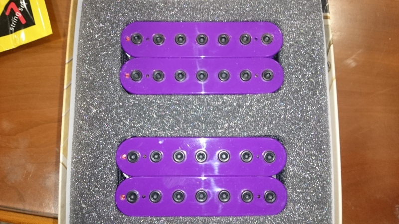

Acabo de recibir en el correo mis primeras Bare Knuckle. Un set de Juggernaut.
