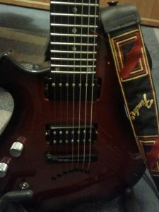

#10 Te agradecería un montón esa foto. Me está tentando pillarme un par de pasivas buenas para la jeff loomis y ya puestos pues lo mismo me animo con unas BN.

Aquí te dejo la foto ;)
David
por el 20/09/2011
Veo que te ha tocado eliminar un poco de madera en la pastilla del puente. Eso es justo lo que no quiero hacer yo :(
Gracias por la foto!
chopeth
por el 20/09/2011
hombre, ha sido un mínimo para anclar la pastilla...A mi también me daba mucha cosa el hacerlo, pero cuando he esciuchado el resultado se me ha olvidado xd

¿En qué parte de la pastilla del puente hubo que eliminar algo de madera Chopeth? En la foto no lo veo muy claro ¿Se referís a los tornillos?
