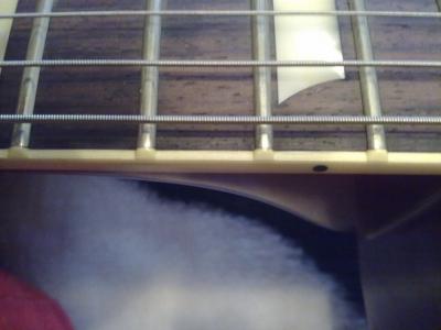

Hola, he conseguido a muy buen precio una tokai en una tienda de compra-venta, la verdad es que fue una oportunidad y me parecio un chollo, la guitarra esta impecable, he tenido un ls 90 y la verdad es que esta se la veia mucho mejor guitarra, el tema es que en la tienda yo creo que no sabian muy bien lo que tenian en las manos ( y ya me gustaria saber de donde la sacarian...) segun ellos por lo que habian podido deducir debia de ser una ls 150 , pero en los papeles de tokai pone ¨LS- CUSTOM ORDER¨ , vamos que me sonaba a algo mas especial, por lo visto son modelos pedido bajo pedido a tokai ( lo que las hacen ser piezas unicas), total que me la lleve para casa ( mañana cuelgo unas fotos) lo primero que hice fue mirar en los huecos de las pastillas y pude confirmar mi sospecha ,en el hueco de la pastilla del puente pone ¨Ls- Custom¨ y ya de paso pude comprobar que el mastil es long tennong :D las caracteristicas son de escandalo en esta guitarra:
cuerpo de caoba de una sola pieza ( especifica que es africana)
tapa de arce flameado de dos piezas ( autentica, nada de laminas)
mastil de una sola pieza long tenong con palisandro indio
el bending del mastil cubre los trastes
clavijeros gotho sd90-sl
puente y cordal en aluminio
pastillas mk2
condensadores orange drop
original hard case ( que la putada ,no la tenian, y por el precio que tenia la guitarra ,solo dire que he pagado por ella lo que vale una gibson lp faded)
la verdad es que a sido todo un chollo , normalmente en este tipo de tiendas se vende mucha morralla, pero de vez en cuando merece la pena pasarse porque salen cosas como esta tokai... por cierto he intentado buscar algo del modelo y segun entiendo en foro extranjeros , son modelos exclusivo bajo pedido ¿ alguien me podria aportar algun dato mas...

bueno ahi mando una fotos de esta tokai , a ver que me pueden decir los entendidos de la marca, por cierto , en la pala es igualita a la Gibson , no lleva el pico que alguna llevan en el ¨mostacho

muchas gracias, la verdad es que lo que no consigo encontrar por ningun lado es saber exactamente el valor de esta guitarra ,como ya dije tuve una tokai ls 90, y la verdad es que esta es superior en todo, la he comparado con una gibson lespaul custom, con una sg standard, y con una gibson lp standard del 2005, en comparacion con mi custom dire que prefiero el tacto de la custom, sin entrar en diferencias de precios, dire que la tokai entra perfectamente en la misma liga , comparandola con la sg standard , el sonido es muy diferente, pero ahi si que se nota la diferencia de intrumento en cuanto a acabados y maderas, la otra compracion con una lespaul standard del 2005 , la guitarras viene a ser muy parecidas visualmente , pero los detalles de acabado (puente y cordal de aluminio condensadores orange drop , cejuela de hueso, long o medium tenog ( tengo mis dudas) de la tokai frente a al puente nashville cordal pesado detalles de acabados algo mas descuidados, short tenong ...) me dieron impresion de que la tokai tenia mucho mas punch que la gibson ( aunque esta gibson lp standard es de las que han salido muy buenas, nada comparable a otras standard) , las pastillas mk 2 que monta la tokai a mi personalmente me parecen mas similares a las 498t y 490 que a las burstbucker o 57 classic...
un detalle que no me gusta de la tokai son los clavijeros, la guitarra afina perfectamente pero he notado el tacto algo diferente a las clavijas que llevan las gibson, las de la tokai son las gothh sd90 tiene un recorrido muy diferente , en las gibson la custom lleva los grover y las otras dos llevan los deluxe( creo que tambien son fabricado por gotho o shacler) es como cuando al afinar con la tokai tendria que gira bastante mas la clavija a diferencia de las que llevan las gibson son mucho mas sensibles... y a mi me gustan mas.

Bueno , he decir que despues de haber probado mas a fondo la guitarra, he decir que estoy muy impesionado con ella, he podido saber que la tokai ¨custom order¨ son guitarras mas exclusivas por el hecho de ser hechas bajo pedido , algo asi como la custom shop por encargo, he visto alguno por la red con la siglas de custom order, pero con caoba de honduras..., la verdad es que estoy como un niño con la guitarra, voy a ver si podria conseguir mas adelante el estuche ¨original ¨ que por lo visto nuevo vale una pasta (unos 140€, mas o menos lo que vale el estuche original de gibson) , la verdad es que yo el tema de las replicas japonesas en su dia tuve ya una ls 90 y una edwards, pero habia algo que no me llegaba a convencer del todo , puede ser la marquitis ( de hecho tengo varias gibson) , pero con esta ¨pieza¨ se me a quitado la tonteria ( tambien reconozco que la compre a un muy buen precio)
