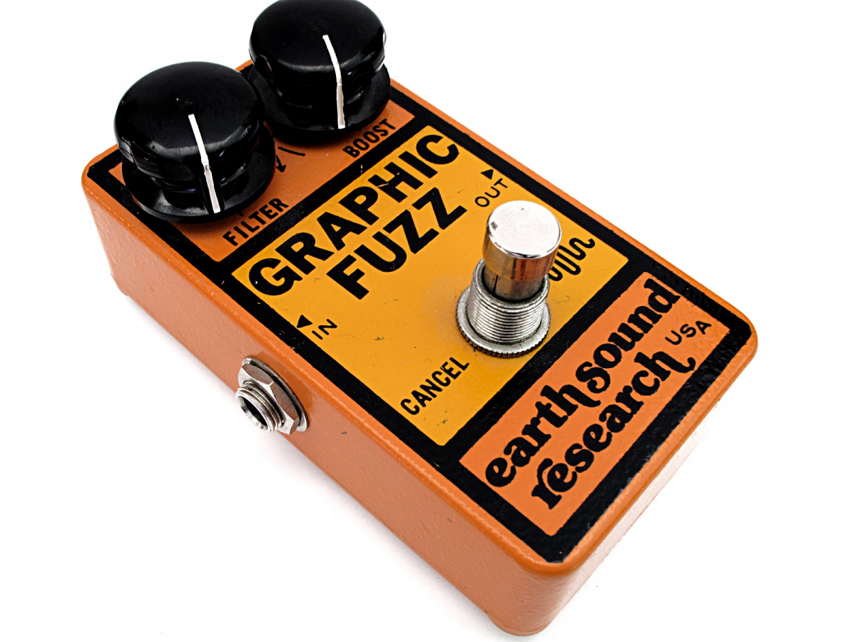

Hoy, Doomingo, nos vamos con un pedal realmente desconocido y loco.
Hoy el...
Earth Sound Research Graphic Fuzz o ESR Graphic Fuzz
En el año 1974 la empresa Earth Sound Research (o ESR) una marca mayormente dedicada a sacar clones de amplificadores Peavey, decidió sacar unos pedales.
Uno de ellos fue el de hoy el Graphic Fuzz ( basado en gran medida en el trabajo de Craig Anderton, el gurú de los pedales DIY que escribió varios libros con circuitos que luego ha copiado todo el mundo)
No se sabe exactamente cuántos años se fabricó pero la empresa hizo fallida antes de los 80's

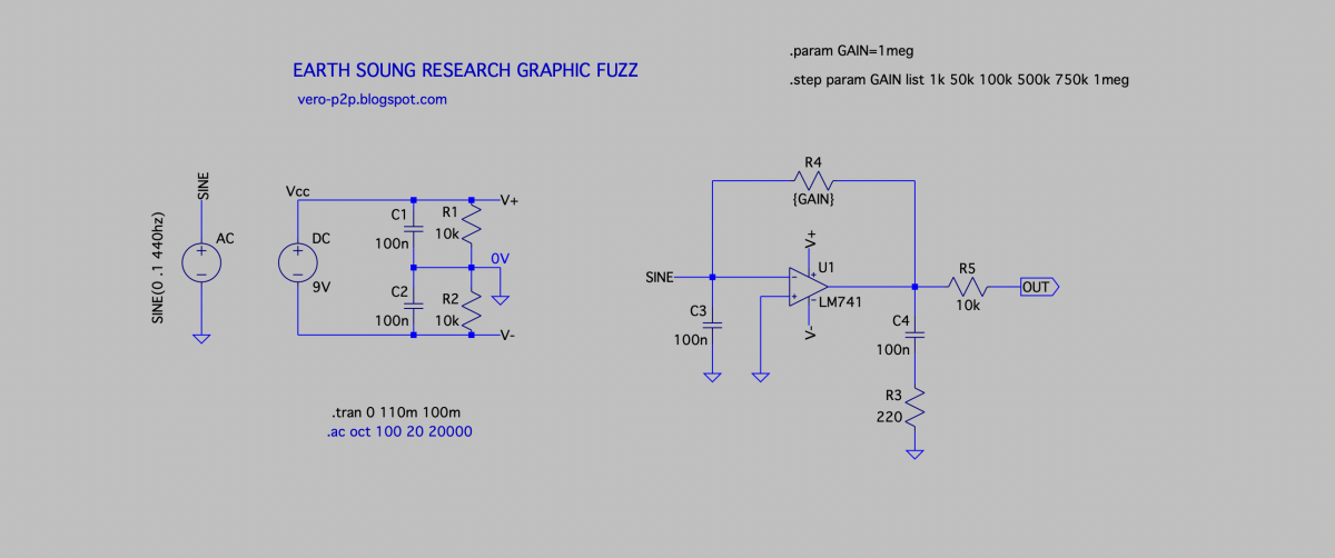

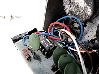

Es un circuito muy simple y que no es un gran diseño, el pedal casi siempre oscila. El control de Boost añade una burrada de volumen y el de Filter afecta al tono del filtro resonante que suena detras del fuzz y determinará la frecuencia de la oscilación. Todo el Clipping es dado por el chip, un 741, y son literalmente 4 resistencias y 4 condensadores cerámicos, a parte de los potenciómetros y el chip.
Cosas a tener en cuenta
Es un pedal que por más que haya modificaciones para suavizar las oscilaciones, estás, cuanto más efectivas son, inevitablemente modifican bastante el sonido. Una manera de evitar estos ruidos es ponerle un buffer delante (ya que no tiene condensadores ni de entrada ni salida) pero en ese caso el sonido también pierde parte de su gracia... Vaya, es un caso de un pedal que suena casi por casualidad y que tiene un montón de cosas en contra... Pero que su sonido es una auténtica pasada, super denso, gordo y espacial.

por el 30/09/2024
"txe" escribió:
También hay el Stonefly Effects Alien Sasquatch Fuzz con conexión de trafo y tres perillas y cero oscilaciones.
Exacto, la mod que lleva el Stonefly es la Null mod, que lo que hace es reducir la oscilación, pero para mí el filtro entonces pierde algo de fuerza en el sonido. El problema de este circuito es que precisamente la oscilación aparece porque el filtro es muy presente, si haces desparecer esa oscilación el filtro sigue funcionando pero suena menos radical, es un poco llegar a un compromiso, o directamente dejar que haga ruidos y jugar con ellos 😂😂😂
