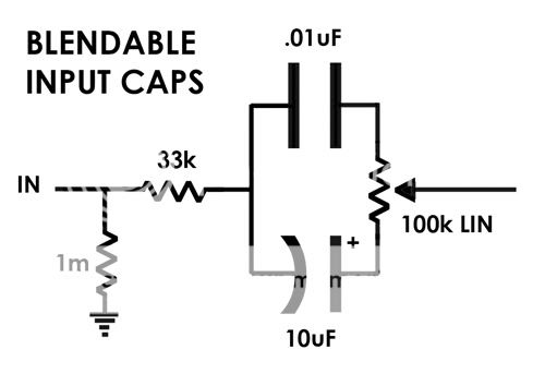

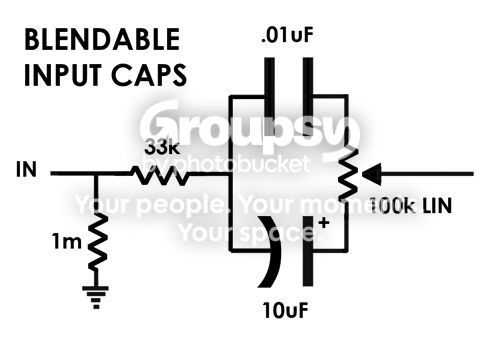

Prueba de ponerle un potenciómetro de 100k al principio que seleccione entre un condensador de 22nf (patas del potenciómetro 1y2) al de 220nf (pata 3) del input.
Para mí es mucho más disfrutable con este selector de condensador de entrada ya que puedes afilar algo el sonido y dejarlo menos fofo.
Sin tener en cuenta el 33k que es de otro circuito (y el 1M es el pulldown resistor para evitar los "POP" al encender y apagar, aqui si ya lo tienes, quitalo también).
PD.(Revisando bien el esquema yo suelo conectar la pata 1 y 2 del potenciómetro, en este esquema no, las dos maneras son válidas aunque cambian algo el sonido, elige la que prefieras)

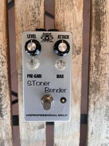

Aquí os dejo una foto del último, un Tone Bender MK1.5 con control de Pre-Gain y Bias, con un par de TFK OC72 que suena que quita el sentío.

El mk 1.5 tiene una pinta brutal. ¿El pregain es para simular un ajuste del volumen de guitarra? Es algo que echo en falta en caso todos los diseños que limpian bien.

Exactamente para eso es el Pre-Gain.
Para mí en el MK1.5 es más agradecido que en los Fuzz Face ya que El Fuzz Face (por su voltaje) limpia muy rápido, pero el MK1.5 que tiene más grados de "fuzz-overdrive" hasta llegar a limpio del todo, el control de pre-gain es mucho más útil en todo su recorrido.
