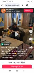

Por cierto, por si algún fan de Jonathan Wyndham está por aquí, hoy ha estado en el Guitar Legends Hall metiéndole cera al Tone Bender MKII que tienen ahí hecho por mí (aunque en la foto no aparezca conectado, él mismo me ha confirmado que le ha metido chicha 🤘🤘)

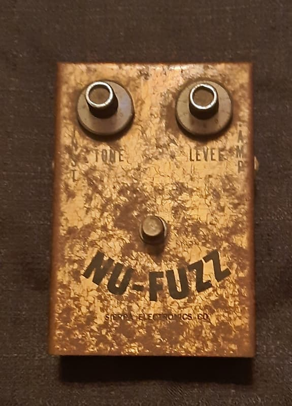

Rosac Nu-Fuzz
55fecf07734df7dc753e173830b36-3009844.unk

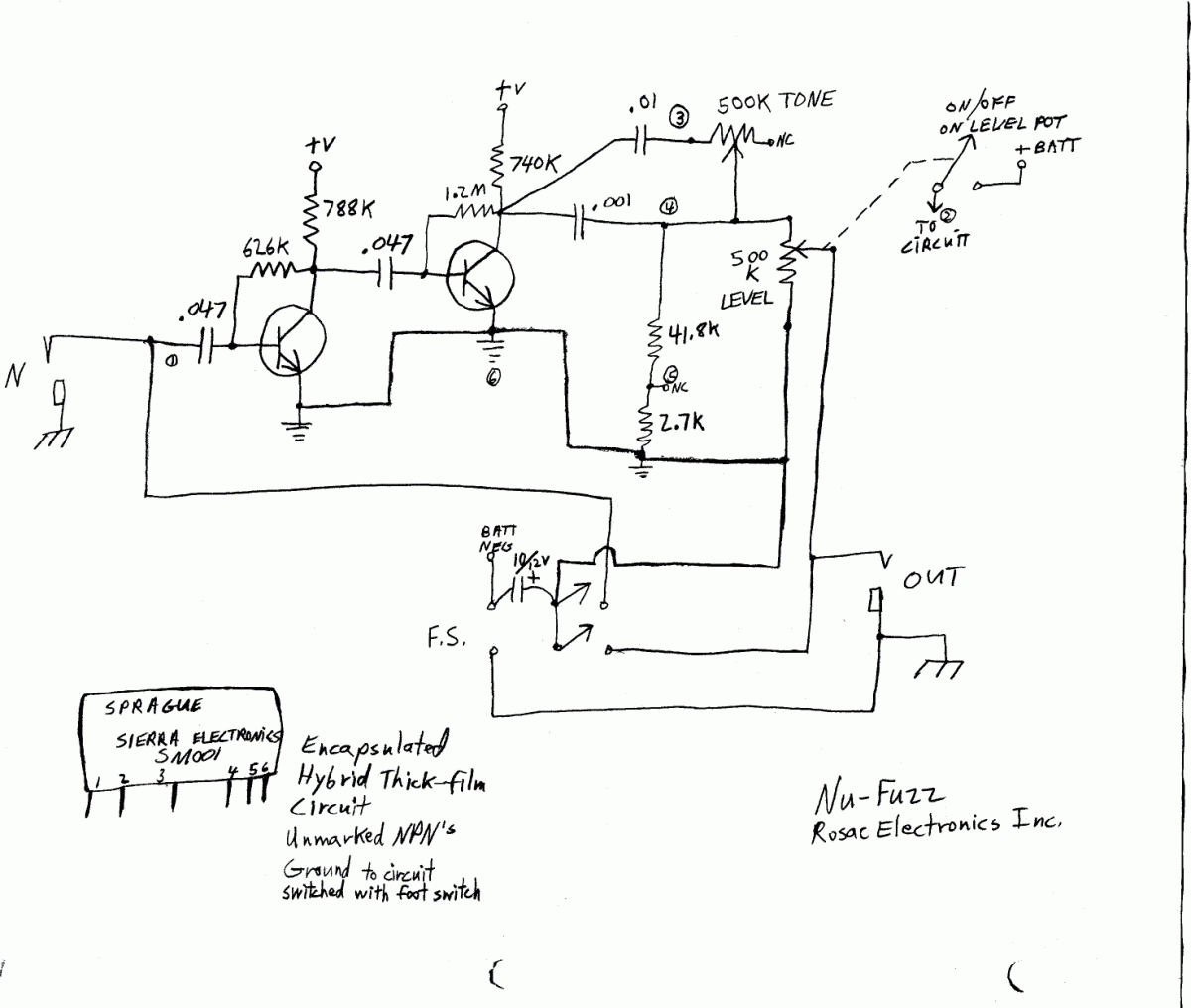

En el año 69, Mosrite se declaró en bancarrota. Pero ya en el 68, Ed Sanner, el genio detrás del mítico Fuzzrite, estaba trabajando en un nuevo Fuzz, siguiendo en la onda del Fuzzrite que había creado pero incorporándole un control de tono, ya que consideraba al Fuzzrite demasiado unidimensional y que le faltaba profundidad.
Asi que empezó a trabajar junto a Sierra Electronics (compañía que se vio forzada a cambiar de nombre, así que combinaron los dos apellidos de los dueños Morris Rosenberg y Ben Sacco, de ahí Rosac) los cuales sacaron al mercado este nuevo fuzz de Ed Sanner (sin estar aún muy claro si salió en el mismo 68 o 69).
¿Como es el circuito de este Fuzz?
Pues siguiendo el ejemplo de los últimos Fuzzrite, es un módulo de la casa Sprague con el circuito dentro.
Por esa razón este circuito estuvo bastantes años sin tener un esquema fiable para la gente que hace reproducciones de pedales vintage.
¿Durante cuantos años se produjo?
Del 68 al 71, cuando Rosac acabó cerrando. Posteriormente apareció una edición junto a Hallmark, sobre el 2013, hecha por el mismo Ed Sanner.

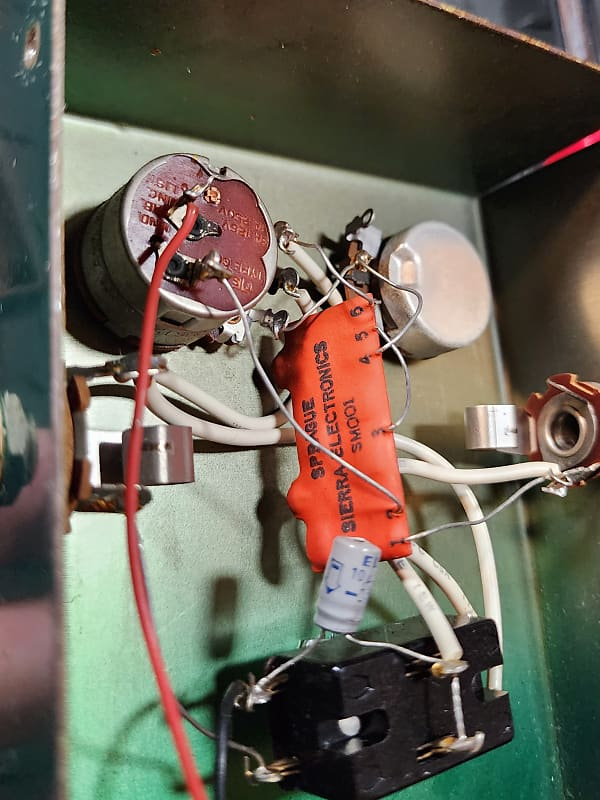

¿Y cuál es el circuito dentro de esa lenteja naranja de Sprague?
Cuidado, este pedal tiene mínimo el tétanos
¿Y como suena este bicho?
Pues creo que va a gustar mucho a los que les gusta el Fuzzrite (sobre todo la versión de silicio), pero lo encuentran demasiado agudo.

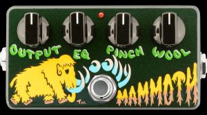

Hoy le abrimos ficha a un pedal que seguramente muchos habéis usado o al menos conocéis, por tanto espero vuestras reviews de él.
ZVex Woolly Mammoth
El Woolly Mammoth es el segundo pedal más famoso de Zvex, después del Fuzz Factory, y así como ese es una máquina de hacer ruido y marcianada, este es una màquina de graves y destrucción.
Pensado primeramente para bajistas, pero frecuentemente usado en guitarras también tiene mala leche para parar un tren.
Circuito
Como vemos el circuito es nada más que un Fuzz Face con un control de tono tipo Big Muff al final del circuito y con un potenciómetro (pinch) en lugar de la resistencia de 100K en el feedback.

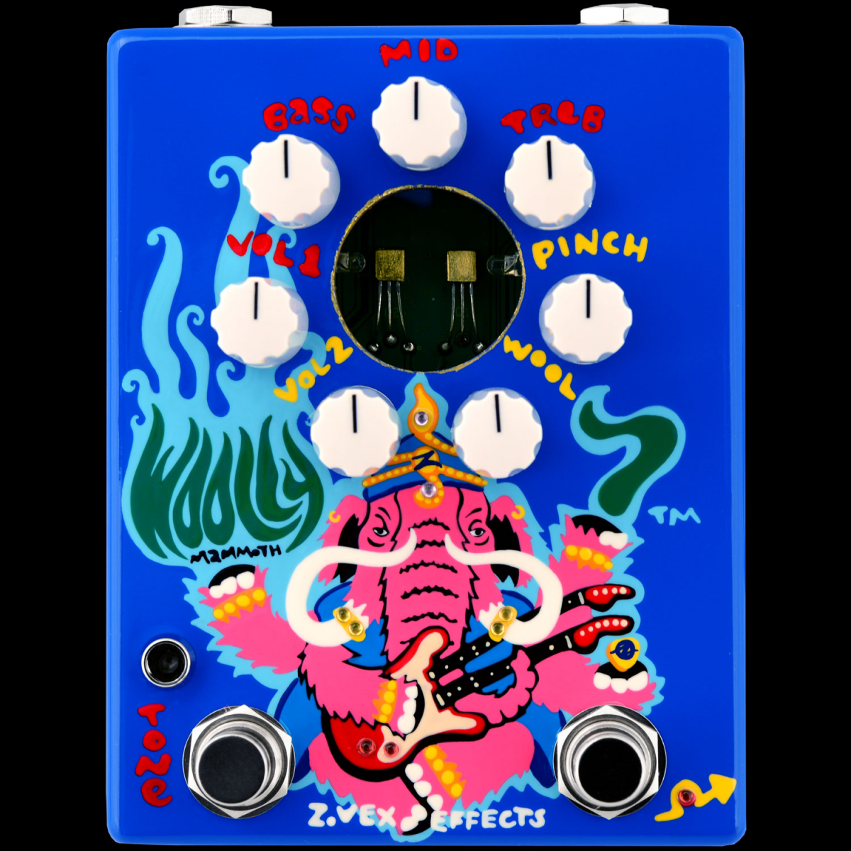

Germanium Woolly Mammoth
Al ser basado en un Fuzz Face era obvio que en algún momento cayera una versión de germanio. Aparecida en 2018 como edición limitada.
Aquí la versión de Vexter

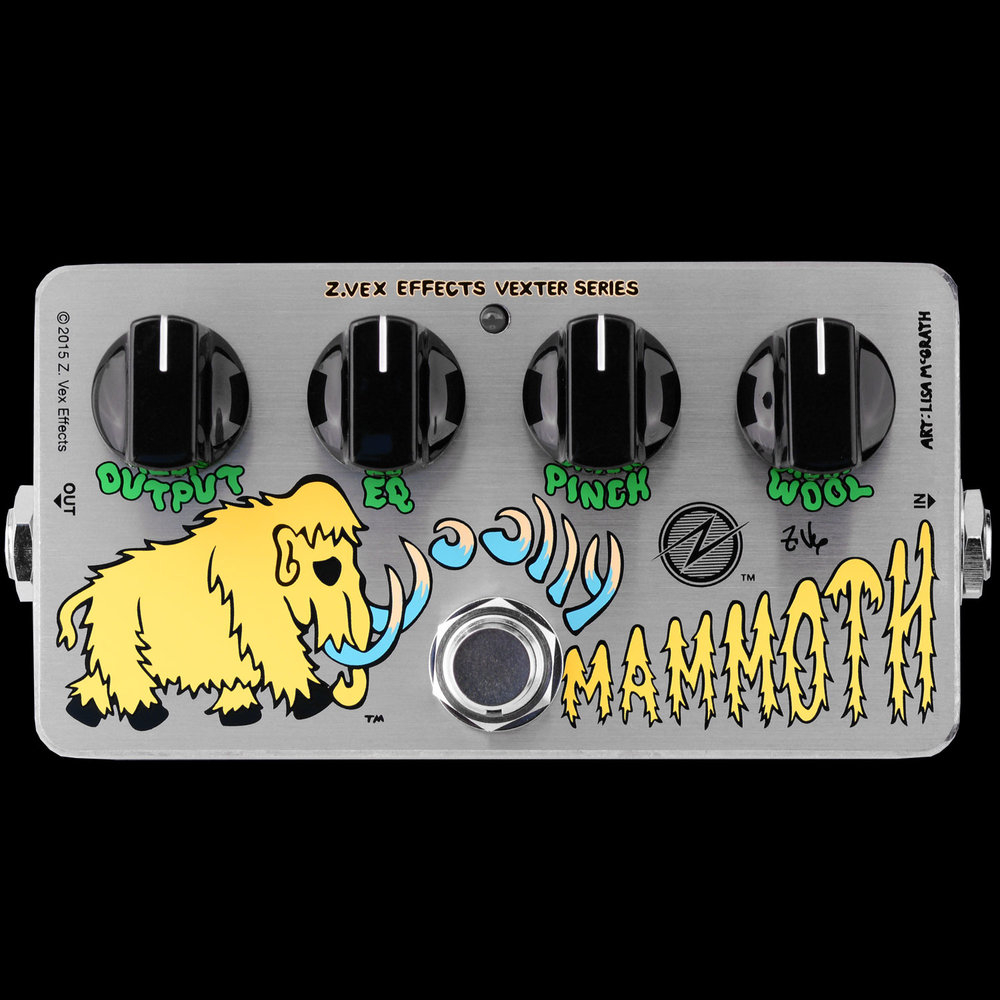

Woolly Mammoth 7
Zacharias, un tío no muy apreciado en la escena DIY, recopiló una serie de mods de su circuito y los implementó para sacar nueva variante. Aparecida en 2015.

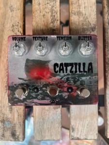

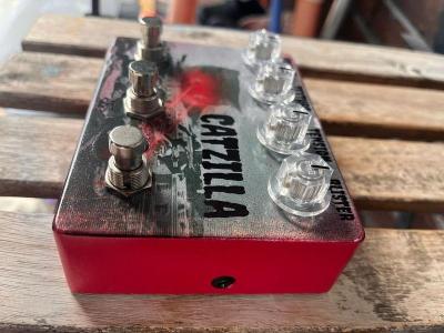

Recién acabado para Javi Mr. fuzz.
El puto Cat-Zilla, primero puse el circuito del Godzilla de Devi Ever con una mod que lo hacía oscilar, pero meeeeeeh. Solo molaba con todo al tope. Le dije, me das permiso para cambiar cositas, me lo dio y ahora SÍ, AHORA SÍ.
El primer circuito, igual que en el Godzilla es el Vintage Fuzz Master, un Fuzz con octava y Gate, clásico de Devi.
Ahora, la segunda parte es la que he modificado, he cogido el Disaster/Krackle de Devi Ever también y... Ahora te peta la cabeza y destruye muros, paredes y edificios fácil.
El Footswitch del medio es un footswitch momentáneo que activa el control de oscilaciones del lado del Disaster (y activa un LED al costado mientras está pisado)
Madre mía, cómo suena esto.
Dejo alguna fotillo.
Pd. Sí, el gato es el de Mr Fuzz, el suyo de verdad 😂😂
