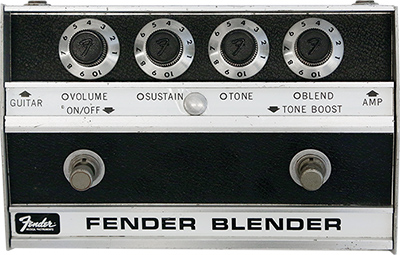

Fender Blender
Historia

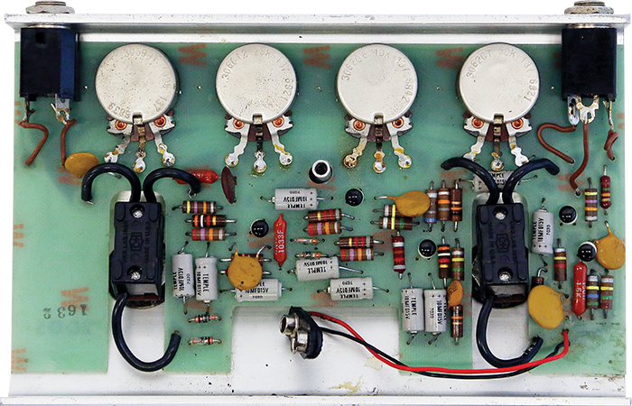

En el 68 con la fiebre del Fuzz, Fender decidió que no solo no iba a quedarse atrás, sino que iba a presentar una propuesta aún más extrema y loca. Y de ahí surge este monstruo que estuvo en fabricación hasta el 77, donde se sacó una nueva versión del circuito con 3 controles, sin octava... Y que la verdad, no mola nada comparado con el original.
Después de 3 décadas, y gracias a los músicos de Shoegaze y Rock alternativo Fender vuelve a tenerlo en producción.

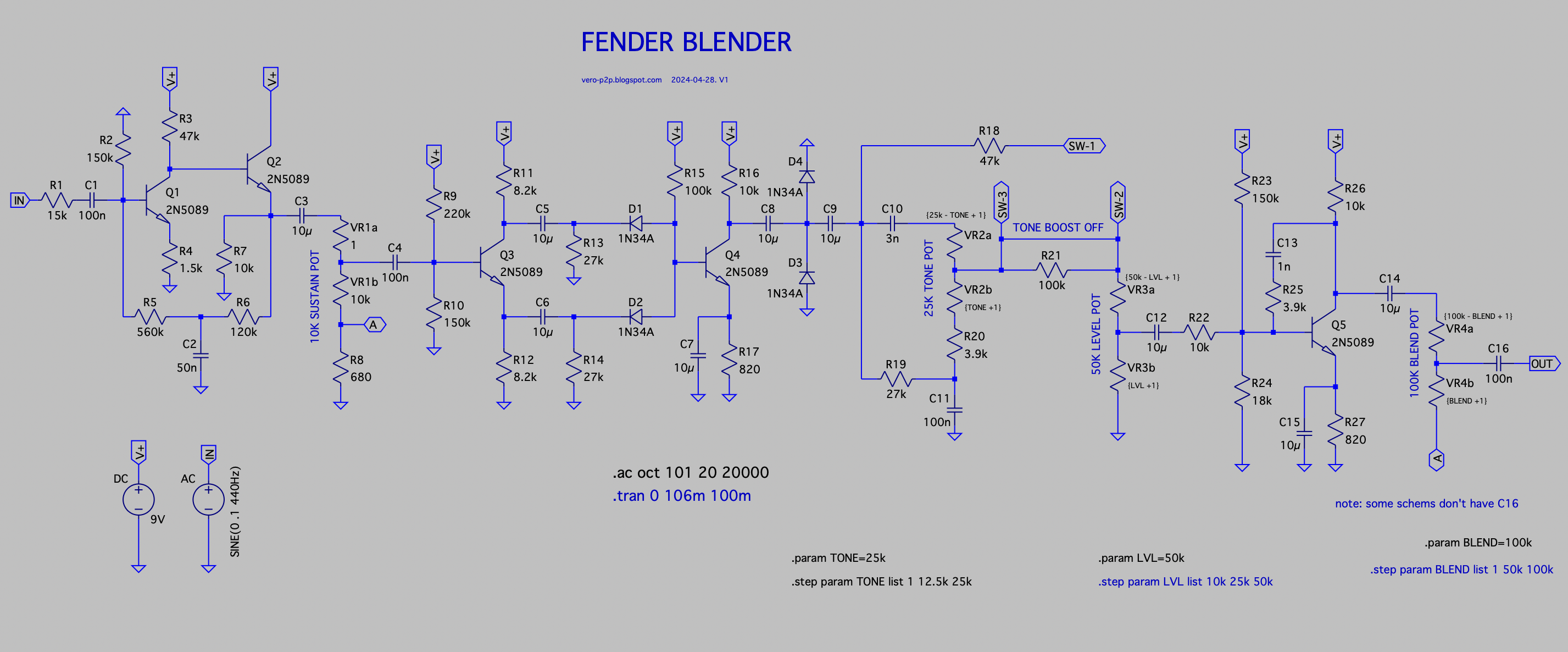

Circuito
Como podemos ver tiene muchas similitudes topológicas con otros octa-fuzzes estilo el Univox Superfuzz o el fOXX Tone Machine, aunque en este caso añadimos el Tone Boost que en este caso pasamos de una EQ bastante Scoopeada a otra que da una buena patada sobre los 150-300hZ. Y por si fuera poco uno de los favoritos de los bajistas, un control de blend que nos permite añadir señal limpia al pedal.
¿Como se consigue la octava en el circuito? El tercer transistor divide la señal en dos y los diodos ayudan a que estos generen dos copias de la misma señal, que al combinarse "doblan" las frecuencias para que suene la octava. Una mod para desactivarla es tan sencillo como hacen en el fOXX Tone Machine, "quitar" uno de los diodos de esa parte del circuito.
¿Y quien ha usado esta locura?
En sus inicios Robin Trower (Mr.Univibe) y en los 90's volvió a la palestra gracias al señor Billy Corgan de The Smashing Pumpkins y a Kevin Shields de My Bloody Valentine.

#1269 Tuve el reissue, muy loco, llenaba mucho y te hacía temblar los párpados como a Homer cuando roncaba, pero bajaba algo el volumen cuando lo ponías a trabajar.....
Me ha estado tentando el Kevin Shields, pero vi una foto de la placa y era smd.... Y no me gustó tanto...

Eso del Reissue es una queja habitual. Y ojo con el original no hay ese problema.
En el reissue hicieron un cambio y la cagaron (y nadie sabe muy bien porque hicieron ese cambio).
El circuito tal cual el original pasa de buena cantidad de volumen en scoop a locura con el Tone Boost.
El Kevin Shields le eche un ojo en su momento y vi que llevaba diversos chips y SMD así que ya no he investigado más que le han añadido ahí.
Ahora ya te digo, el original es una auténtica locura de bicho

La verdad es que estéticamente, después del Big Muff Green, es de mis favoritos de lo chulo que es.
Interesante eso de que el original no baje el volumen...
Y en cuanto a sonido, ¿Hay muchas diferencias entre el RI y el original?
