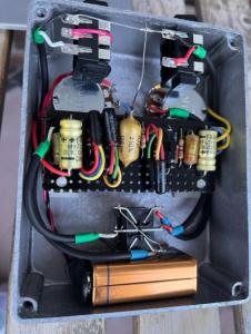

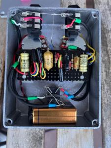

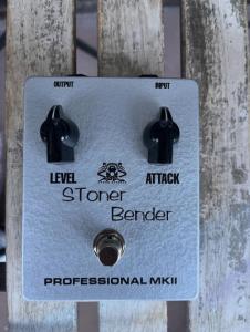

Y yo comp un tonto, matándome a soldar y a dejarlo todo lo más bonito posible. Y por supuesto, y principal que suene como un cañón.
Aquí un MKII que aún no tiene dueño, por si alguien le interesa.
Y ojo, con OC75 (sí, los originales y que ahora cuestan en eBay 30€😭😭), condensadores Mullard Mustard, Frako, WIMA TFF (como en algunos de los originales), resistencias de 1/2W y 1W, potenciometros Alpha de 24mm... Menos sacar el polvo, hace de todo este bicho... 😂😂😂
