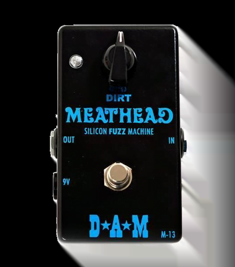

Hoy le haremos ficha a un clásico moderno.
Hoy el...
DAM Meathead
Un solo control, ¿Pa' que más?
Hablamos del pedal insignia de DAM.
Sí, el inglés especialista en Tone Bender y que saca él todos los modelos de la compañía.
Pero el pedal que realmente le colocó en el mapa, gracias a Troy Van Leeuwen, es este.
Y madre mía, que bicho.

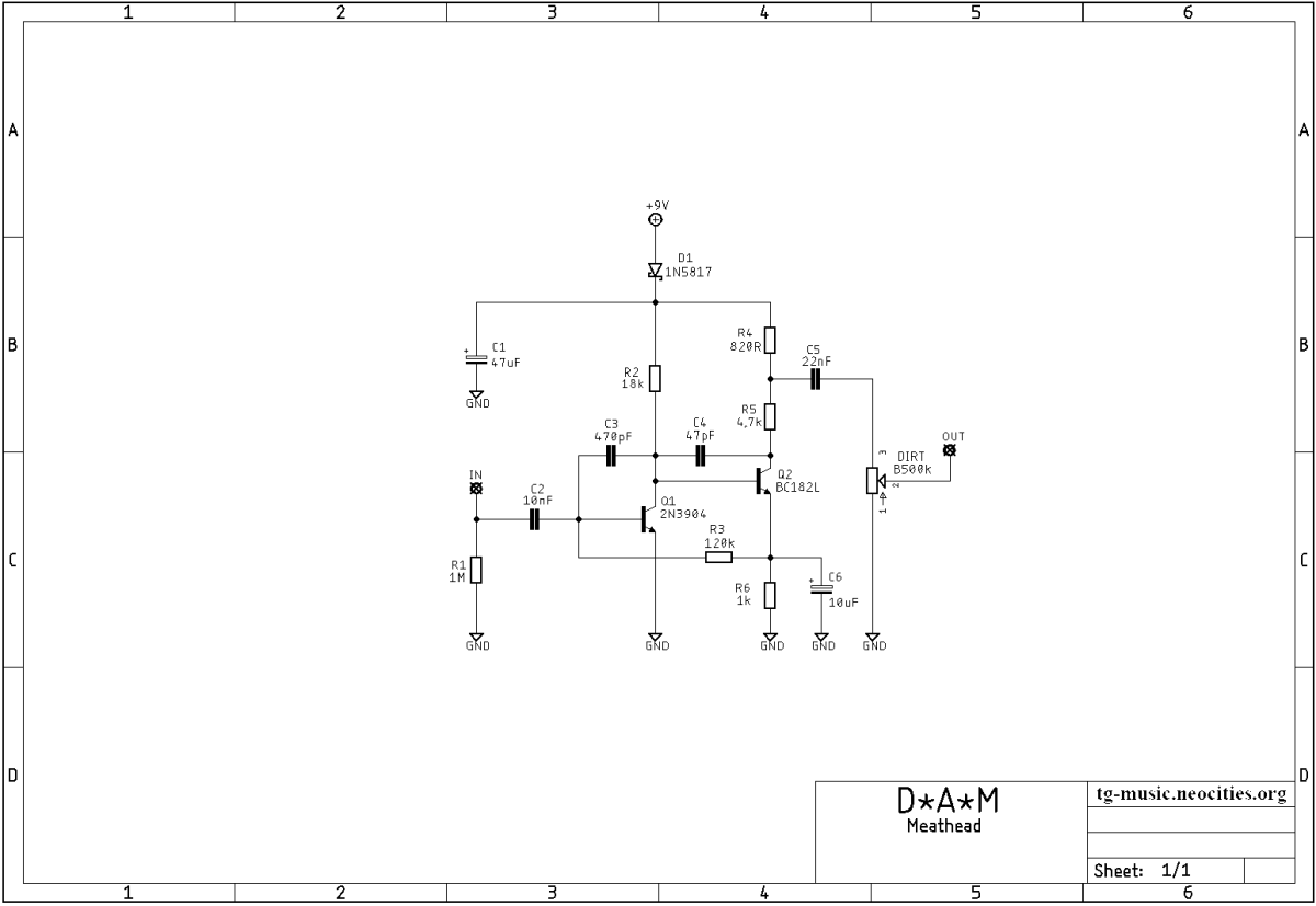

El circuito
Básicamente es un Colorsound One Knob Fuzz que no deja de ser una variante del Fuzz Face de silicio.
Básicamente reduce el condensador de entrada para darle algo más de agilidad y cuerpo al sonido (al estilo Vox 828 Tone Bender) y sube el valor del condensador de salida de 10nf a unos 22nf (en otras variantes suyas como el Dark el incremento es bastante más grande).
Rápidamente se ha convertido en un pedal insignia entre el Doom, Sludge, Stoner y otros estilos pesados. Y copiado millones de veces con sutiles diferencias (o podríamos decir que han copiado el One Knob Fuzz de Colorsound?)

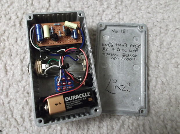

Que belleza de entrañas, éste montado por su asistente Linzi

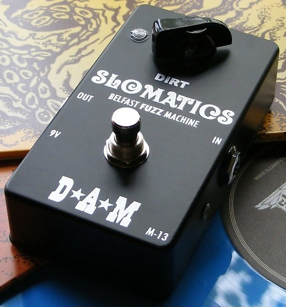

¿Hay variantes?
Sí, por parte de David Main, hay el Dark (más gordo y pesado), el Deluxe (con tres controles, Volumen, Tono y Fuzz), la nueva variante con mas medios, una tirada muy corta de germanio y la que le hizo a Slomatics

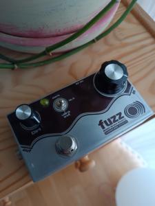

Basado en ese, tengo el Fuzz O))) de Sunmachine Effects y suena bestial...

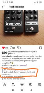

Juliusz es un crack y un tío muy bueno, de todas formas el paso a SMD del nuevo Tremond a mi no me gusta demasiado, pero bueno, confiamos en Juliusz.

#1230 No jodas que el Tremond lleva Smd??.
Mira que como amontonador de Rats siempre lo he tenido en el punto de mira.....

Sí tío, hay que buscar uno de segunda mano.
PCB parcialmente poblada con SMD

#1232 Acabo de ver fotos de las tripas, pero los Smd sólo en la versión mini.... La versión normal sale igual que siempre, por lo menos no he conseguido ver una con Smd...
¿Puede ser, no?
