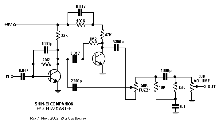

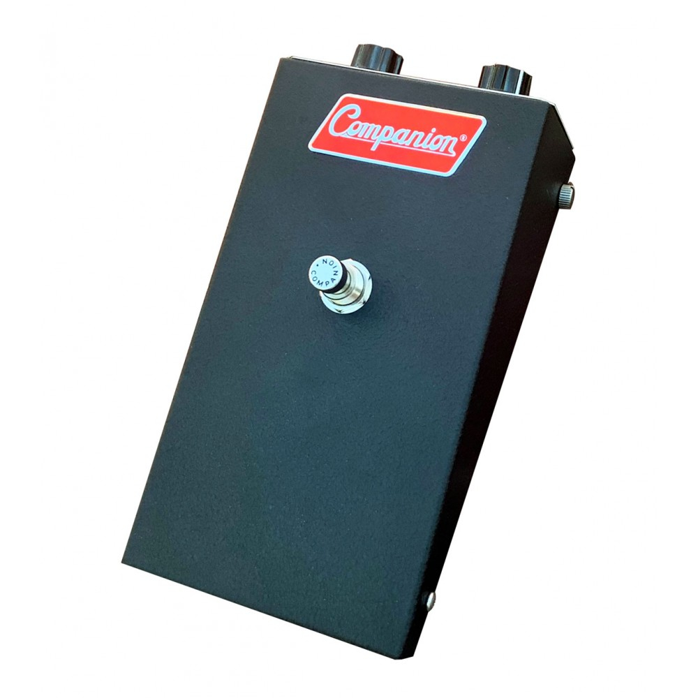

Hoy otro clásico que viene de Japón
Shin-Ei FY-2 o Companion
Producido por la marca japonesa a finales de los 60's hasta principios de los 70's, encontramos dos versiones distintas de este circuito, la más popular de silicio y otra desconocida hasta hará unos 15 años de germanio.
Circuito
Para los que tengáis algo de conocimiento en circuitos de fuzzes veréis bastante parecido en topología con los Fuzzrite
Como ya decía la topografía es parecida a la del Fuzzrite cambiando el tipo de conexión del pote de Fuzz, y que las dos etapas que rodean al transistor no son simétricas en sus valores.
En cambio el FY-2 de germanio nada tiene que ver y su circuito es más similar al del Fuzz Face haciendo que el sonido salga del colector de Q2, dándole muchísimo más volumen.

El Shin-Ei FY-2 de silicio tiene normalmente problemas con el volumen, así que es casi casi necesario algunas modificaciones para que no nos haga sonar por debajo del sonido unitario que tenemos.
