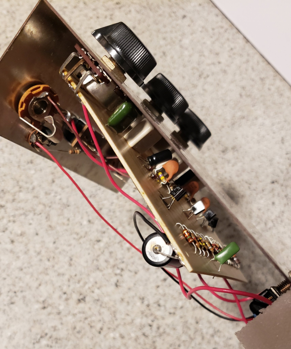

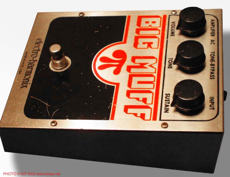

Big Muff V3 o Red & Black
Fabricado durante el '77 y el '78 (aunque se han encontrado algunas versiones con potes marcados del '76 y hasta del '79) tenemos el que estéticamente marca la imagen que todos tenemos en nuestra cabeza del Big Muff.
Básicamente está versión del circuito es una evolución en cuanto a sonido del Ram's Head del '77 pero añadiendo nuevas opciones que modernizarán el pedal. Una de ellas como ya hemos visto es la estética, pero también en el '78 se quitó el switch para desconectar el pedal añadiendo un "Tone Bypass" (sí, como en algunos de la versión de OpAmp que curiosamente se fabricaban al mismo tiempo, con exactamente los mismos gráficos y sin distinción alguna de la V3 o la V6... EHX era así). También está fue la primera versión en añadir toma de corriente con el pedal añadiendo un condensador electrolítico para filtrar los ruidos de la toma (de entre 33uf hasta 470uf)

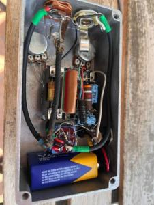

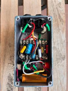

Como aqui somos también amigos de los Treble Boosters... Os pongo unas fotos de uno que acabé ayer.
Es NPN es decir, al usar un Mullard OC140 (equivalente NPN de los OC44) puede conectarse a cualquier fuente de alimentación normal con más pedales (aunque recomiendo seguir usando pila, ya que reduce los ruidos dentro de lo que para mí es uno de los tipos de transistores menos ruidosos que he usado en un Treble Booster, al nivel de los OC45).
Si alguien quiere alguno que avise que aún me quedan de esa serie (OC140/139/138) unos cuantos transistores.

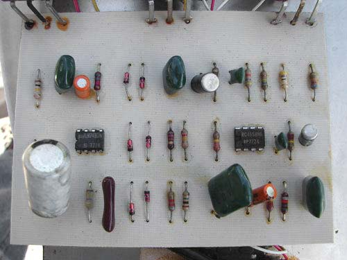

Op Amp Big Muff
V5 con Tone Bypass del '79
Hoy hablaremos tanto de la versión 4 como de la versión 5 ya que coincidieron en el tiempo (y también con el V3).
¿Como salió esta versión del circuito que tiene una circuitería completamente distinta?
Howard Davis, alrededor del '78 presentó el primer Big Muff con chips en lugar de transistores. Según explica hacia tiempo que esa idea corría por la cabeza de Mike Matthews al querer sacar una versión más económica del circuito.
Howard buscó darle un carácter algo más tipo distorsión que el clásico Big Muff, y aunque según él, en sus planos ya salía el concepto del Tone Bypass, en la versión 4 no llegó a hacerse efectiva esa opción. Pero sí en la versión 5 que se fabricó durante el 78 y hasta el 80-81.
¿Qué diferencias hay entre el clásico Big Muff y el Op Amp?
Básicamente es un circuito distinto que usa dos chips para generar el sonido (1 RC4558NB y alguno de los chips variantes del 741), usa potenciómetros de 10K tanto para el control de tono como para el de sustain. Y curiosamente fue la primera vez que los potenciómetros marcaban mínimo y máximo en la misma posición (min. a las 7 y máximo a las 5) ya que antes cada potenciómetro señalaba su inicio y final de recorrido de manera distinta.
En cuanto a EQ el Op Amp tiene un buen scoop de medios aunque en este caso más en la zona de medios graves que otras versiones.
Espera un momento Hèctor, me estás diciendo que en su momento se vendían a la vez y sin diferenciar entre los de chip y los de transistores?
Exacto, en la primera época convivieron durante casi un año la versión 3 (transistores), 4 y 5 (las dos de Op Amp) pero es que la 5 y la 6 (otra vez de transistores, aunque esta con unos colores algo distintos en la carcasa) también convivieron un tiempo, como ya veremos.
