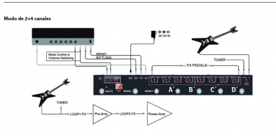

El PXL-Pro creo que es el mismo que el HB FXL8 PRO.
Hasta ahí lo había entendido revisando el manual, en el cual pone lo que indica en la imagen adjunta.
Entiendo que sólo puedes meter 4 pedales de modulación en uno de esos loop (1-4) y otros 4 como distor y demás en el otro bucle (5-8).

Claro que respeta los que van por el impt y los que van por el loop, son dos señales distintas. Sobre el tema del overdrive el Joyo o HB no tiene capacidad de seleccionar una de las dos opciones de un mismo pedal, eso tendrías que seleccionarlo tu sobre el overdrive.

Como te comentaba son dos señales distintas, por un lado los pedales que tengas en el Loop 1, por ejempli una distor en L1 y un boost en L2, y por ortra parte en el Loop 2 tienes
un delay en L1 y una reverb en L2. Si seleccionas los 4 en posición on y los guardas en una de las memorias, cuando actives esa memoria enviará la distor y boost al imput del ampli y el delay y la reverb al loop de efectos del ampli.
Todo lo que conectes al Loop 2 (L1, L2. L3 y L4) lo enviará al loop de efectos del ampli, conectes lo que le conectes, como si le conectas cadenas de pedales dentro de cada L1,L2,L3.L4. EL Joyo envía señales de lo que tengas conectado.

Buenas... lo sabe porque los pedales que pongas en el loop 2 los saca por el send que va al loop de efectos.
El grupo loop 1 es para pedales que quieras que vayan a la entrada del ampli ("por delante")
Si quieres un overdrive y a la vez el chorus y el delay, debes poner ese overdrive en el primer loop y los de modulación en el loop2 y usar el send-return asignado para que vayan "por detrás"... cada uno con lo que le de más gustito. :meparto:
