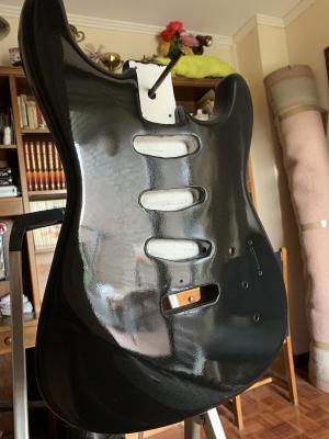

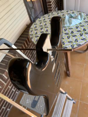

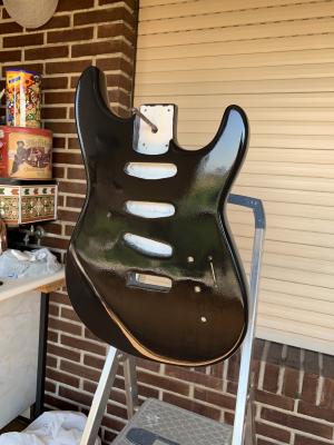

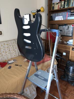

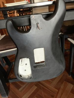

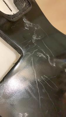

Hola, pues veréis, cuando fui a pulir con la dremel , el algodón giraba bastante rápido, calentó el barniz y paso lo de la foto.

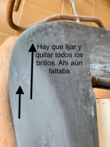

Lije esa parte y di laca a esa parte y quedó perfecta, pero claro el resto no estaba igual así que deje secar y volví a lijar toooda la guitarra con lija 600 (sin llegar a la pintura claro) y que no hubiera brillos. Y le di laca otra vez.
Volvió a pasar lo mismo, partes guay y partes como secas (y me asegure que no hubiera viento ni nada). Total que volví a lijar pero con lija 1500 una vez lijado le di cera de carnauba y volví a lacar.
La guitarra estaba suavísima y la laca tampoco quedó perfecta. Llegue a la conclusión de que hay que lacar lijar lacar lijar y cuando sea parar dejarla secar por 21 días o así y darle la cera y retirarla con paño de micro fibra (y eso ya he visto que la deja lisita y bien en las partes rugosas) y por último un polish y queda de lujo.
Espero que veáis en las fotos la historia que he contado jeje. Y da miedo al lijar porque parece que te la cargas y tal pero si es lija al agua y suave está bien.

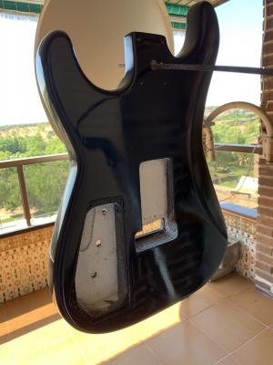

Actualmente la tengo secándose y está quedando súper bien. Cuando la tenga lista también pondré las fotos.
Ford555
por el 07/08/2019
Aunque en la ultima foto parece que está rugoso, para nada, está lisita al tacto. Aún tengo que esperar unos días para no dejar huellas ni que se deforme el barniz al apoyarlo. Cuando seque bien ya daré la cera y pondré fotos, ahora toca esperar jej

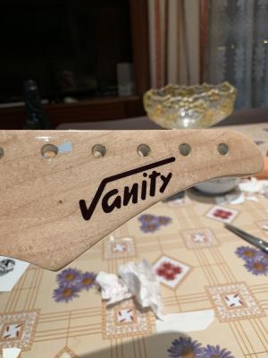

Pongo foto de la pala que ya le puse el logo.
Lo que veis gris es un arreglo que hice con masilla y decidí dejarlo así porque luego el clavijero lo disimula y porque tampoco quería pintarlo.

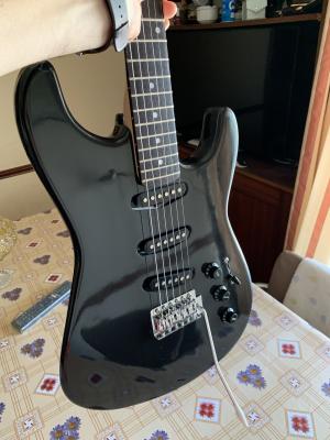

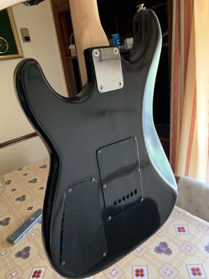

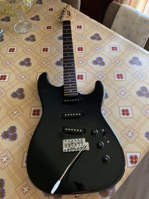

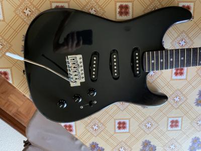

Bueno, ya han pasado 3 semanas y he dado 3 capas de cera y varias de polish marca d’adario y he montado la guitarra. Me falta ajustar un poco altura de cuerdas y octavar (aunque está bastante bien).
A ver, la guitarra ha quedado bien, pero cualquier roce de una uña o lo que sea pues deja un rayajo. Y otra cosa es que el barniz sigue cogiendo huellas de dedos, o si la apoyo en las piernas se marcan los pelillos, las rayas de la sabana...
El puente nuevo ha quedado guay y la considero restaurada.
Voy a ver si encuentro algún truco para que el barniz esté duro y no un pelin pegajoso. Algo he leído por ahí, aunque tampoco voy a darle ya mucho bombo.
Pongo fotos y cuando esté ajustada pongo un vídeo del sonido.
