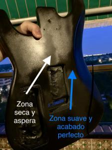

Buenas, tras la segunda capa de laca veo que algunas partes quedan muy secas y ásperas y otras quedan Suaves y parecen de acabado de fabrica. Que se puede hacer con esto?
Como dato informático Entre capa y capa lijo con lija de 2000 al agua
A ver si hay algún remedio o qué debo hacer, gracias
Ford555
por el 23/07/2019
He lijado y he dado otra capa de laca a ver... pero me temo que ahí es como si chupara todo . Y eso que imprime dos veces con tapaporos y luego di dos capas de pintura.
Por lo demás está quedando decente, el mástil va muy bien. A ver si alguien puede darme una solución a eso, gracias

#33 Luego que seque, podrías probar dando un pulido con cera, como la de coches, a ver como queda.

Llevo 4 capas de laca y las dos ultimas lija 2000 y 2500, debería darle más capas? Tengo lija 3000 y lija 5000
Luego la dejare secar bien y puliré (o bien pruebo a darle alguna cera y pulir a ver si soluciono eso de que a ronchones se queda desigual. Hay partes que quedan espectacular
RDCG
por el 24/07/2019
#35 En principio, mientras más capas y lija, más fino el acabado. Pero, una buena encerada y pulida te la deja aún mejor. Atentos a ver en qué termina este proyecto. Saludos!
