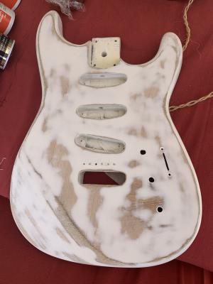

Hola, llevo meses leyendo y viendo todos los vídeos de YouTube acerca del tema. Cuanto más miro más dudas.
Empiezo con pregunta sencilla. Ya lije y ya di dos capas de tapaporos blanco. Y ahora la tengo lijada que ha quedado suave pero en algunos lados hay madera y en otros tapaporos al lijar (pero está todo suave suave) pongo una foto antigua pero se hace uno a la idea.
La pregunta es.. puedo aplicarle así la primera mano de pintura? Mi idea era usar spray duplicolor que es acrílica y no tengo pistola.
Gracias

RDCG
por el 12/07/2019
#1 Lo aconsejable es que apliques primero una buena base, luego lijar imperfecciones, aplicar el color que quieres, dejar secar, luego una lija fina, si amerita, das una segunda capa y repites lo mismo y finalmente va la laca transparente, dejar secar y para finalizar con lija húmeda.
Mientras más capas y lijado fino hagas, mejorará el acabado, pero ya depende de ti qué tanto empeño le quieras poner. En síntesis, antes de pintar, por lo menos lija fino y aplica una buena base. Saludos!

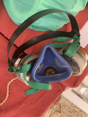

La mascara que no falte
Ahí voy!

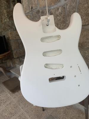

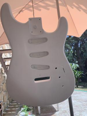

Ford555
por el 13/07/2019
Primera capa de imprimación. Toca esperar y lijar para dar la segunda capa
RDCG
por el 13/07/2019
Va bien!

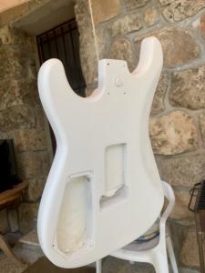

Ford555
por el 13/07/2019
#9
Si, en sitios donde había agujeros minúsculos o imperfecciones he insistido más aunque haya chorreton porque voy a lijar bien de nuevo para que quede uniforme y voy a darle la segunda y definitiva capa de imprimación. Haré mejores fotos cuando lo tenga.
La máscara muy importante y el lugar ventilado también.

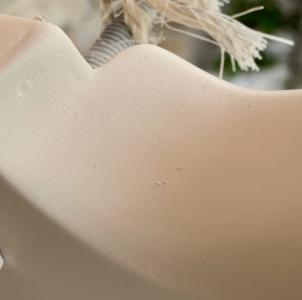

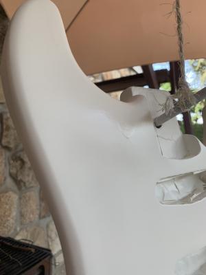

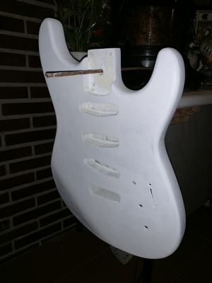

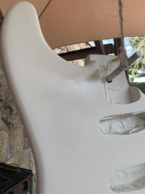

Ford555
por el 13/07/2019
Bueno ya que estoy voy poniendo el proceso y si tengo dudas pregunto. Segunda y ultima mano de imprimación adjunto fotos donde se ve que hay sitios con chorreton y sitios con imperfecciones que me preocupan cero de momento porque mañana que esté bien seco voy a lijar con lija 600 de nuevo e igualar bien flojito esta vez para no quitar mucha imprimación. Tengo lijas de 1000, 1200.. 1500 hasta de 5000 así que bien.
Con la pintura ya no puedo tener el lujo de dejar chorretones eso lo sé.
Voy a dejarlo secar bien bien
Ah y metí cinta de carrocero para no pintar más de lo necesario.
Ford555
por el 13/07/2019
Otra cosa, lo bueno es que mi móvil hace buenas fotos y voy a poder enseñar los desperfectos porque generalmente cuando se hace una foto a una guitarra recién pintada parece que está perfecta aunque no es así.
Yo empiezo a asumir que perfecta no me va a quedar pero bueno que no sea por empeño jejej.
