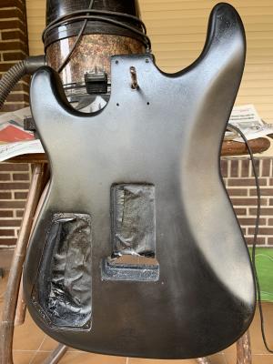

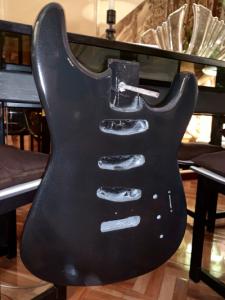

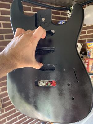

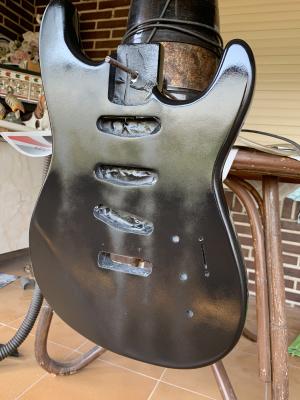

Esta mañana he visto que ha mejorado bastante al darle la 4 capa así que continuaré lijando al agua y dando capas finas.
Hay partes (los laterales y algunos sitios más ) que están de lujo. Hasta ahora estoy repartiendo la laca por igual en cada capa. Pero no sé si debería intentar sólo dar la laca en los sitios que yo vea o seguir dando laca por todos los sitios por igual?
La laca dice que seca en 30 min pero yo siempre estoy dejando más de 6h entre cada capa y a veces 12h.
Luego le hago algunas fotos con luz del día. Gracias por ayudar jeje

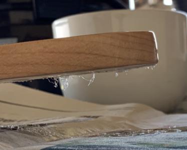

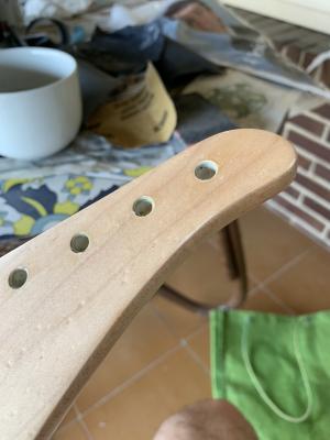

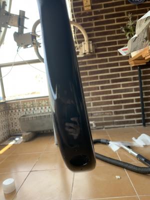

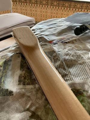

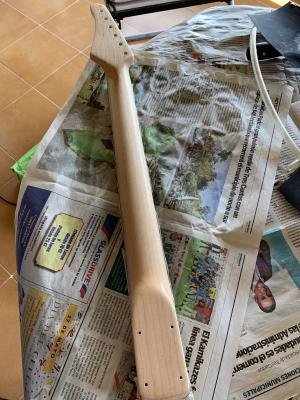

Fotos del antes y después de la 5 capa creo que va ya.. y foto de la cagada que se me pego el papel de periódico en la pala jejej. Dejare secar bien y a lijar.
Yo porque es mi primera guitarra y bueno me hace ilusión restaurarla y es divertido y tal, pero vamos, tela el trabajo que da. Y no lo haría con mis guitarras buenas está claro.

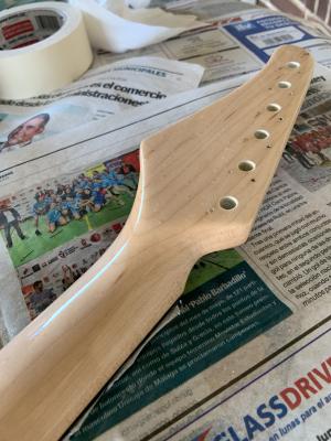

El arreglo de la pala. Fotos de lo que paso, como quedó seca, cuando lije y cuando di laca

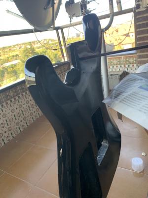

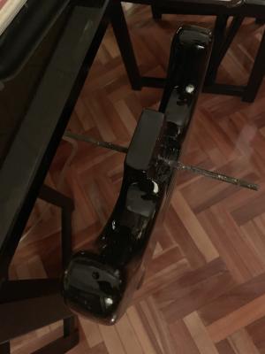

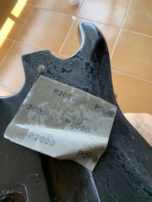

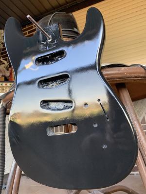

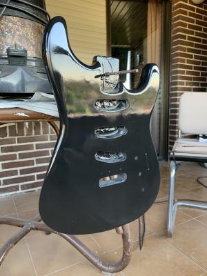

Sigo por si a alguien le sirve en el futuro. Al final he ido dando barniz a spray lijando al agua y volviendo a dar hasta unas 10 veces , y lo seco mejoró.
Las últimas capas las hice dando doble capa pasados 15min desde la primera (asegurándome que no había residuos) y parece que cogió mejor el barniz.
Ahora la tengo ya colgada después de la última capa y así va a estar 2 semanas a que seque bien que si no cualquier contacto con algo que apoye o lo que sea deforma el barniz y se arruina.
Una vez seca voy a darle 3 capas de cera de carnauba y al final pulimento. Dejo fotos de la última capa aunque se verá un poco mal y ya pondré más en dos semanas o así.

Ford555
por el 28/07/2019
#41 si, además en mi bote de spray ponía eso, que a los 15 min le podías dar otra capa. Pero cuidado que no haya residuos y ojo con esa segunda capa y el tema del chorreton, dale capa finita y ve vigilando.
Cada vez que lijo al agua con lija ya de 2000 la guitarra se queda como opaca y parece que se ha estropeado pero luego al dar laca de nuevo queda bien.

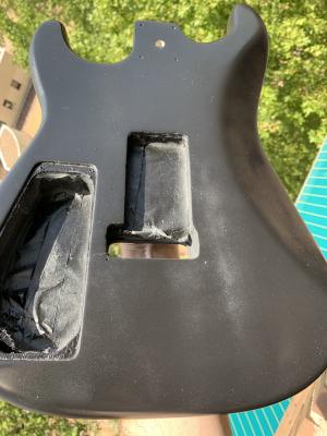

Fotos del día siguiente y luz del día. Va a quedar bastante bien al final cuando acabe yo creo
Carlos B
por el 29/07/2019
#41 por supuesto! Yo doy hasta 4 en un día. Eso si, tienen que ser finitas...La guitarra que he puesto estos días en el foro tiene 4 capas el primer día, 3 capas el segundo y 3 capas el tercero. El barniz coge bien sin problema.

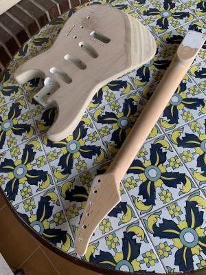

por el 30/07/2019

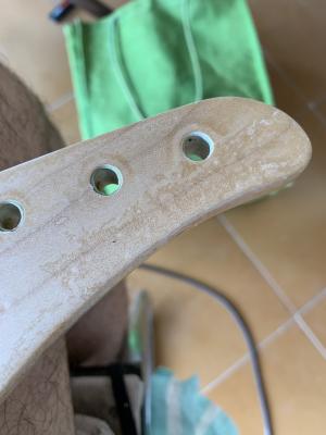

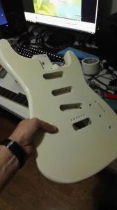

Aprovecho a poner como era una vez la lije. Mi idea era dejarla en la madera pero claro, estaba hecha de láminas jajaja. La guitarra tenía el puente roto y compré otro y tuve que tapar agujeros porque no coincidían con los nuevos.

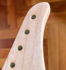

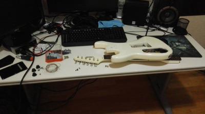

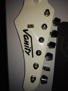

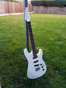

Venga un poco de historia ya que estamos. La guitarra es de 1992. Originalmente era así como en la foto ( ya después de unos cuantos años amarilleaba). Marca Vanity y de esa foto de la pala y con paciencia saqué el logo que pienso poner de nuevo en la pala.
Ford555
por el 30/07/2019
Y hace año y pico la pinte y quedó así. Parece muy bonita pero no espere al secado y se arrugo por algún sitio el lacado y quedaba mal. A parte que no lije todo lo que tuve que lijar por pardillo y se notaba mal acabada aunque ya digo que en La foto esta muy blanquita y parece la leche.
Y ahora por fin decidí volver a restaurarla. Y bueno, lo que veis en el post jejej.
