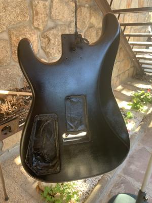

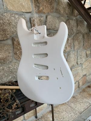

Bueno, la deje secar toda la noche y acabo de llevarme una sorpresa muy grata. Los chorretones apenas se notan al tacto, creí que se iban a notar más. Se ve que la imprimación esta es buena jeje. Aún así voy a lijar con lija 1000 muy flojito para dejarla lista para la primera mano de pintura

mi consejo es que no dejes NI RASTRO de esos goterones. lo puedes hacer raspando con mucho cuidado con una cuchilla de afeitar. luego lija un poquito. Cualquier imperfección que dejes se notará después en el resultado final :okis:

Si, hay que dejarla bien lisita está claro.

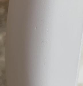

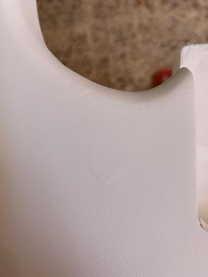

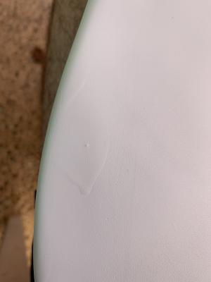

Ya la he lijado e igualado y ha quedado muy decente. De todas formas adjunto foto para que veáis que hay algunas zonas con micro defectos que bueno, creo que voy a admitirlos porque si no se convierte en obsesión. O no sé cómo podría ya dejar eso mejor vaya..

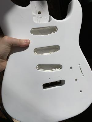

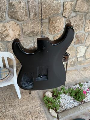

Fotos de antes y después de la primera mano de pintura

Segunda mano de pintura y ultima. La voy a dejar secar varios días y luego viene lo difícil, hacer que quede decente con la laca y el pulimento.
Ahí si ya tendré más dudas, mi idea es con el spray de laca aplicar capa fina, dejar secar 1 día, aplicar capa fina, dejar secar 1 día y así hasta 7 veces. Debo lijar entre capas??

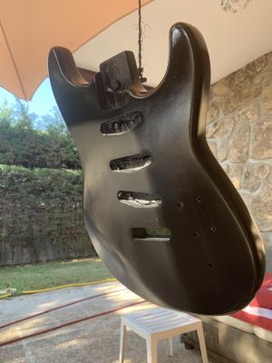

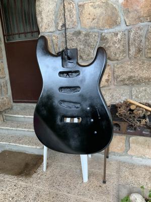

Pues si,cada uno tiene su forma de hacerlo,pero por lógica si tu das una primera mano y dejas impurezas antes de dar la segunda y así sucesivamente,no las vas a poder quitar a menos que te lleves todo por delante.Mi recomendación es que dejes secarlo bien antes de dar la siguiente.Por otro lado y por las imágenes no se si estas pintando al aire libre,ten en cuenta que aunque tu no lo veas y no tengas aire con estos putos calores,siempre hay motas de polvo en el ambiente...eso se pegará directamente al trabajo ..

Si, es cierto que estoy al aire libre y veo motitas pequeñas adheridas a la pintura que quítaré ligeramente cuando seque bien. De hecho me habéis dado la idea de dar la laca en un sitio más interior y así lo haré y me evito ese problema si.
