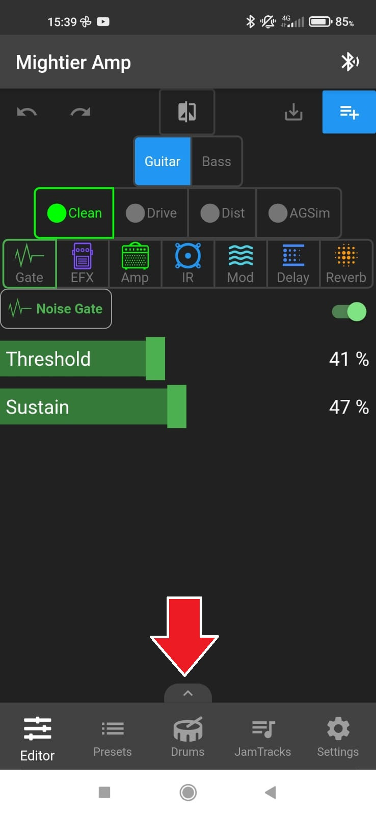

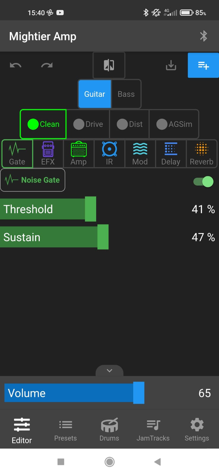

#60 Dónde es el volumen master en la mightier amp app que no lo veo?
Alberto Zgz
por el 24/02/2022
En la imagen lo marco con una flecha roja. Se despliega el volumen hacia arriba.

Usuario 593929 Baneado
por el 24/02/2022
#59
No es un Kemper, pero cumple super bien.
#60
Siii, habemus master!
mahoney
por el 24/02/2022
#62 Gracias!!!
