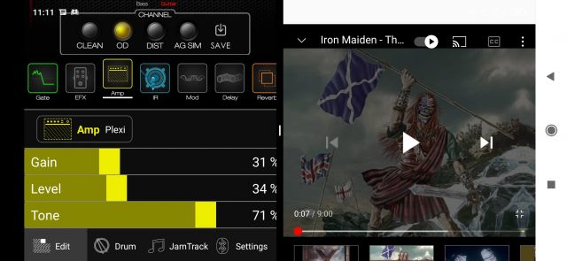

Hola, yo lo tengo desde hace cosa de 6 meses, y el aparato está genial. Suena muy bien, es fácil de configurar y muy cómodo de usar, enchufar y tocar.
Si quieres trastear la app con el móvil es intuitiva, lleva ritmos de batería y a través del bluetooth puedes mandar el audio que quieras.
Con el modo pantalla dividida de Android puedo regular los parámetros a la vez que escucho un audio o leo una tab. Os dejo una captura
Como fallos aparte de lo que habéis mencionado noto mucho retardo entre el video y el audio por bluetooth, por ejemplo en canciones que te marcan los cambios de acorde van desfasados. ¿Alguien ha podido solucionarlo?
Como mejoras también estaría bien si tuviera loop para grabar y poder volver a tocar encima. Voy a probar con el audio a través del usb y el ordenador o el móvil. Ya contaré que tal funciona.
