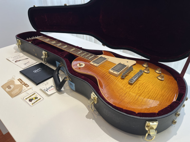

Buenas gente, primero quiero decir que he buscado info sobre lo que voy a preguntar y no encontre nada, asi que acudo al foro ya que aqui hay gente muy puesta, el tema es que acabo de comprar en este foro una gibson Historic R8 del 2015, yo siempre tenia entendido que el mastil de las 58 era grueso , mastil 50s, pero mi sorpresa ha sido cuando me ha llegado la guitarra y el mastil es mas bien un 59, como el de la R9, mas fino que el bate de beisbol por ejemplo que tiene mi gibson traditional 2013, ese si es un mastil bien gordo , entonces.....es posible que las R8 dependiendo del año de la reedicion vengan con un tipo de mastil mas grueso o menos grueso ? un saludo a todos y a ver si alguien me aporta luz a esto gracias.

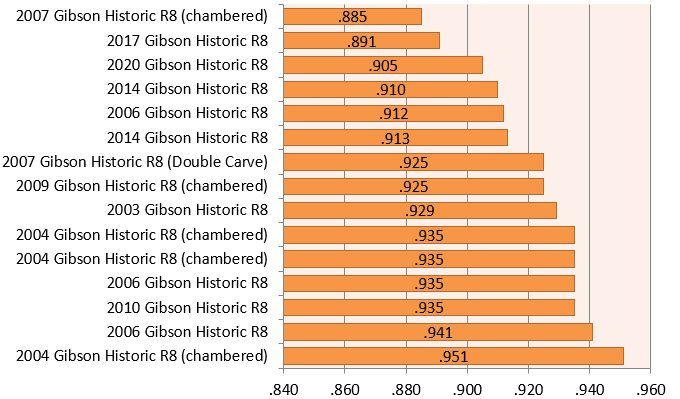

He encontrado información al respecto sobre los diferentes perfiles de la R8 a lo largo de los años. Justo en un foro un usuario realizó una gráfica al respecto:
index.php?controller=forum&action=view_attachment&attachment_id=201318
Fuente: https://www.lespaulforum.com/index.php?threads/i-measured-the-neck-on-my-r8-how-does-it-compare.220005/
Y en este otro hilo hablan también del tema, quizás te sea igualmente útil (no se me carga la pagina y no te sabría decir, pero tiene pinta de tener información al respecto).
https://www.mylespaul.com/threads/r8-neck-thickness-through-the-years.462233/

Aunque va a depender del tamaño de tu mano, ya .885" (entiendo que en el traste 1) es mucho. En el trase 12 la medida suele ser de 1".
