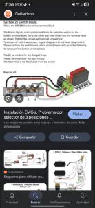

Compre unas capsulas emg zackwid, tengo el problema de que a la hora de que las estaba instalando me di cuenta que el manual solo especificaba que se podía hacer con un selector de 3 posiciones del tipo Gibson.
Mi guitarra es una ltd m10 y cuenta con un selector de pastillas de 3 posiciones pero con 8 pines. Busque varios diagramas pero ninguno dio resultado. Adjunto unos de ellos.

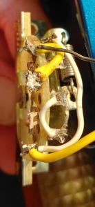

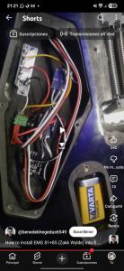

Yo lo tengo así. Los dos cables en forma de U son para las pastillas. El cable amarillo de abajo el "out", "hot" o como quieras llamarle. De masa no tengo en el selector, sólo el cable del puente. La foto de la derecha está bien si tienes selector alpha, aunque en el fondo son lo mismo: los pines 1 y 2 para una pastilla, 4 y 5 salida y 7 y 8 la otra pastilla
