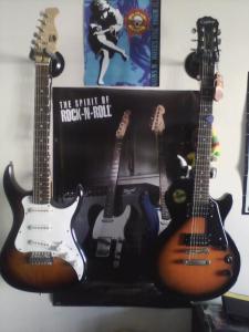

Bueno aqui les dejo mi trabajo final con esta guitarraa. Solo le puse un pickguard a mi les paul, pienso que le da algo mas de estilo a las epiphone ;)
Estoy abierto a comentarios e ideas nuevas, SALUDOS!

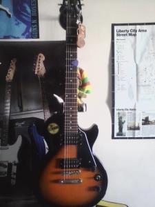

Aca les dejo mi Epi Special II que modifique solo esteticamente, ya que humbuckers, potenciometros y todo es de fabrica... de a poco la hire mejorando :D
Le puse pickguard y cubrepastillas...

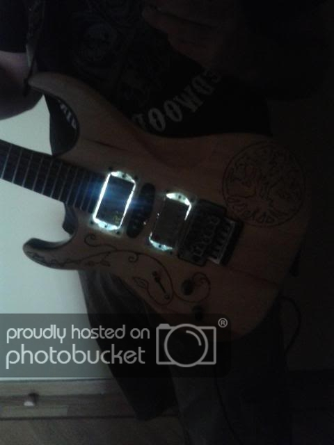

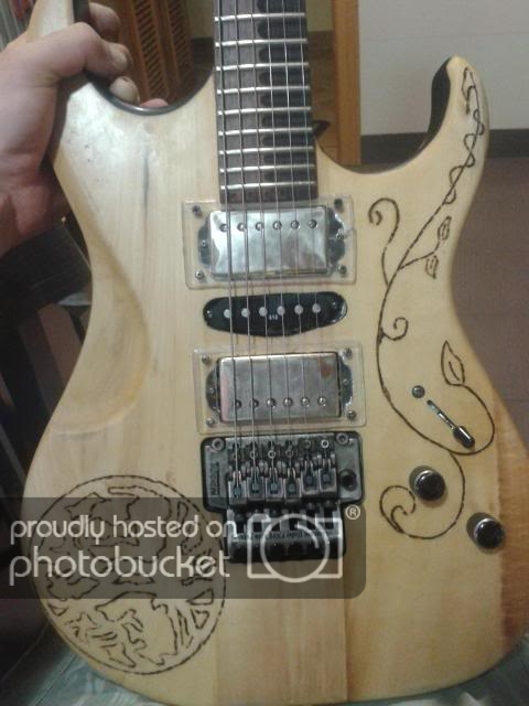

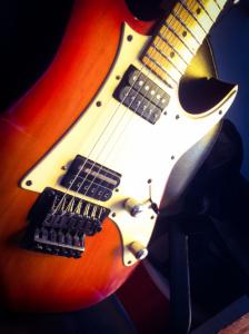

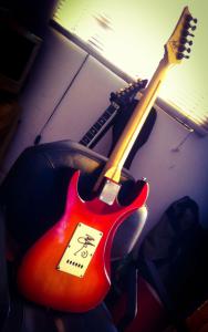

Aqui dejo la mia, una washburn x40, me llego a medio decapar,se le hizo lo siguiente:
-Terminar de decapar
-Lijado y engrasado del floyd
-Grabado en madera pirografiado
-Escalopeado de los últimos trastes
-Saneado de todos los cables y soldaduras
-Potenciometros cts y jack stereo
-Realizacion de marcos en metacrilato
-Instalación de leds debaja de las pastillas, activados al enchufar el jack
-Colocacion de cubre pastillicas y relicado de las mismas
Abajo es dejo el post con todo el proceso, estoy a la espera de encargar unos marcos cortados con laser, ya que etos fueron una prueba.
El resultado, una guitarra curiosa, muy muy comoda de tocar y con un sonido que andaba buscando. Aparte de la satisfaccion de hacerlo uno mismo ;)
https://www.guitarristas.info/foros/customizacion-washburn-x40/238007

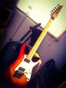

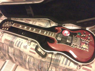

Aquí está la mía, tiene puesto un puente kahler y un killswitch, a la espera de ponerle los clavijeros de bloqueo y cejuela de hueso.
Que guitarras mas interesantes he visto por aqui...

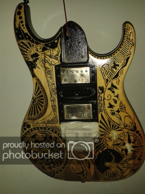

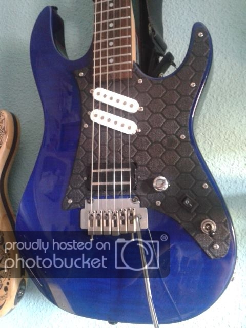

Aqui os dejo un par mias
MSR1
MSR2
Un poco mas cerca

las dos singles del mastil tienen la opción de funcionar como humbucker o van independientes
creo que ya te dije lo que me gusta el acabado de esa washburn
Dokken
por el 30/08/2014
En la msr2, hay un interruptor arriba del selector, con ese puksador se enciende la single que esta en medio, de forma que se puede usar una sola o las dos como humbukers, al estar algo separadas da un limpio con mas graves.
