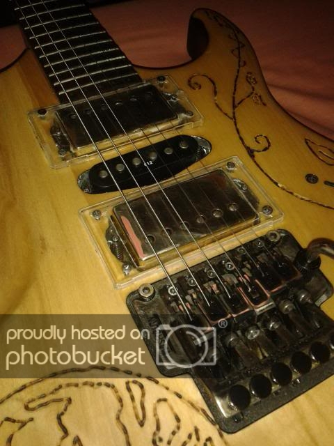

Buenas! os quiero mostrar mi ultimo trabajo, se trata de una washburn X40, me vino de manos de un amigo con el que realice un cambio. La guitarra inicialmente me llevo como se ve en las fotos, el anterior dueño empezó con el decapado, pero no llego a terminarlo, por lo que me comento mi amigo, empezó con decapante gel y quedo como se ve en las fotos.
Cuando por fin llego a mis manos decidí terminar de lijarla, me puse manos a ello, apantallé completamente la guitarra aprovechando que la tenia destripada, saneé todos los cables que vi en mal estado y rehíce las soldaduras desde cero,armado con la lijadora finalmente quedo como se aprecia en las fotos, opte por mantener la parte trasera negra, ya que con la maquina era complicado lijarlo y aparte me gustaba el contraste que hace, al igual que las curvas interiores de los cuernos.
Para rematar el conjunto, y aprovechando mi debilidad por las guitarras con un aire relic, decidí lijar el floyd negro, dejándolo una especie de acabado acero-desgastado que me gusto mucho, también me lié a darle un poco con la dremmel en los botones de los potenciómetros y en los enganches de la guitarra.
El acabado general me encantaba, pero tanto negro de las pastillas no terminaba de convencerme, asi que rebuscando en los cajones encontré unas tapas doradas , tras una manita de lija para darle desgaste e ir a juego con el resto el resultado es este.

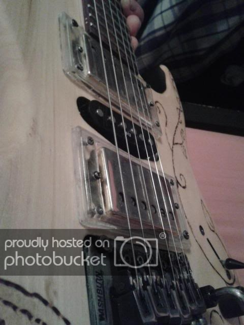

Bueno, esto a avanzado un poquito, voy a comentar lo que llevo hasta la fecha.

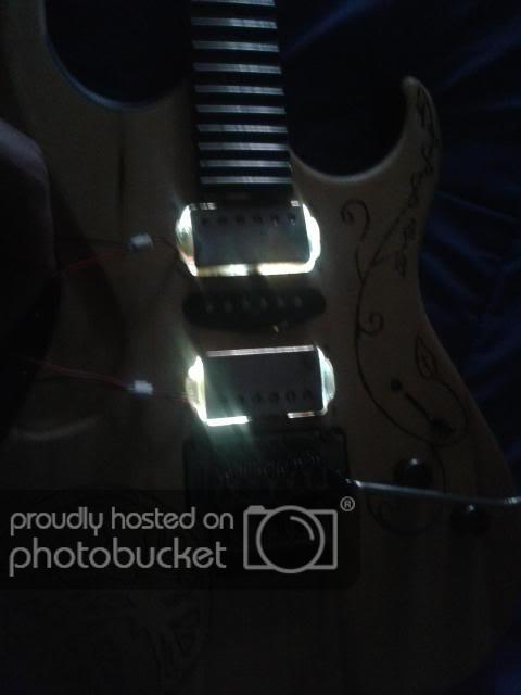

Me decidi a hacerle unos grabados a la guitarra, posteriormente se pirografiaron para oscurecer el surco, tambien le realice unos marcos en metacrilato, son provisionales ya que no estan del todo rematados, y le instale iluminación led en las pastillas.

¿Y con que prendes los leds?

Los leds se encienden al conectar el jack, le puse uno estereo y lo utilizo como interruptor, el mastil tiene escalopeados los ultimos trastes
