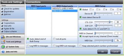

Hola u7pa, tengo problemas para bajar patches descargados de internet a mi gt-8, he seguido tanto las instrucicones de los foros y del mismo manual del GT-8 pero no se graban los patches, esto es lo he hecho adquiri el cable midi-usb y al conectarlo a laptop se cargo automaticamente el driver, descargue e instale el GT-Manager y en connections si aparece el driver (USB2.0-MIDI) tanto en input como en output, Device ID 1, MIDI in chanel 1 y MIDI out RX, conecte y prendi la GT-8 abri un patch descargado de internet, y aparece en un banco TMP en el patch 1, en la GT-8 me voy a MIDI:Bulk Load y aparece waiting..., en el GT-manager le doy send file(Bulk) y start, En el Gt-8 aparece MIDI:Bulk Load y aparece Receiving... al terminar la GT-8 regresa a waiting, le doy exit como dice en las instrucciones tanto del GT-manager como del manual del GT-8 pero no aparece nada como si jamas se hubiera enviado el parche tmb lo intente con el GT-Master y pasa exactamente lo mismo, Ayuda para poder reproducir los parches en mi GT-8, Saludos

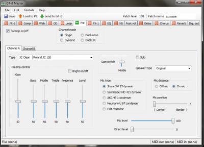

Un programa con el que trabajaba bastante era el GT8 Master.
Te adjunto una imagen para que lo veas.
Este es mas sencilla la edición, y trabajas con archivos tipo *.syx. Puede que se le escape una que otra configuración ya q' no es tan completo como el GT-8 Fx FloorBoard, pero a mi me basta para lo que deseo, si quiero algo mas a fondo lo configuro directo desde el pedal (siempre con el maul)
Se configura igual. pestaña Edit>MIDI DEVICES> seleccionas el MIDI IN/OUT y listo.
