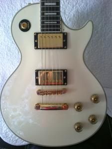

¿Tienes una Epiphone LP Custom? ¿Qué pastillas le pusiste?

no si la combinación no me falla para nada, el ampli suena genial, de hecho a veces toco con unos amigos en su local y eso y la enchufo a un triple rectifier o un crate blue voodoo y suena de vicio, lo que si hecho en falta es algo de más "cojones" por así decirlo que por ejemplo las 498T si dan, pero a mi gusto las 498T son mucho más agudas y chillonas que es lo que no me mola mucho de esas pastillas, y así como a veces toco algo más duro y eso pues a veces no explotan bien todo el gain que pueden dar ciertos amplis y tengo que ayudarla con un overdrive, las pastillas que trae la epi no meten ruido ninguno, tienen un limpio muy bueno pero simplemente eso a mi entender son algo flojillas en salida dado también que son una "copia" de las classic 57 que son mas tranquilas que sus otras hermanas de gibson, la cosa es no gastar más en las pastillas que en la guitarra por ejemplo si les pusiera una bare knuckles o algo asi que suenan de vicio pero a precios prohibitivos a mi entender.
Metillico
Es complicado dar consejos de este tipo, pero tal y como describes lo que notas con tus pastillas, es probable que si te gustase un cambio a 490R y 498T. :) No es un cambio radical, pero seguramente notes un poco más de punch en la salida de las mismas. ;)
Más o menos, piensa que te darían el "sonido clásico" de una LP.
Si aún necesitas más caña, rollo Gibson aún podrías tirar hacía unas 500T, o sino el típico juego de S.D. JB y Jazz. :saludo:

pues yo tengo una epiphone checa del 91 y con las pastillas de serie me parecía demasiado grave (no parecen pastillas epiphone, se parecen mas a las 490 + 498 de gibson)
hoy mismo le he puesto unas GFS Vintage Extra Hot Alnico Zebra. les he notado mas sustain, mas salida en puente y muuucho mas cremosa la de mástil. limpios definidos... me han parecido buenas pastillas.

Yo tengo una les paul standard.
Puente: Le puse una gfs alnico classic, menos salida que las de serie, mas agudas, mas definicion.
Luego le meti una alnico pro II, ojo no la de slash, resultado: menos salida tambien que la de serie, es decir, necesita mas ganancia para romper a distorsionar, bueno tono, mas grave que la gfs.
Luego le cambie los condensadores, cambio muy notable, les puse unos de igual valor, con. 22uF. Sonido mas grave, mas les paul, mas marron. Merecio la pena.
En el puente le puse una sd 59, resultado: un poco descompensada con la alnico del puente, mas salida y mas cremosa y calida que la de serie.
Al fin de cuentas: merece la pena el cambio de pastis, pero en mi caso la opcion elegida tampoco es notable para tocar en plan guarro rock tipo guns n roses. La del puente de serie merece aun menos cambiarla, es buena para solos calidos.
Cambiar los condensadores, eso si lo note, le dio mas caracter les paul a la guitarra, mas grave.
