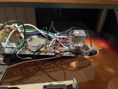

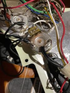

sonicpoint
El treble bleed, que funciona mejor de lo que habitualmente toqueteo por ahí, es en placa, la strato que tengo es de 2 piezas, sí, aveces es suerte por la forma en qué se fabrican hay bastante azar...y pasotismo en el proceso,, y la Tele que tenía hasta hace unos día y que vendí por 600 "nueva! creo que era de 2 o 3 piezas, no estoy seguro pero el comprador lo puede ver.
No digo que sean baratas pero están, como resultado global bastante decentes, la cejuela no, salen 3 mal de cada dos, el puente....bueno, flojo, las pastillas hay un hilo donde comento mi experiencia y la aleatoreidad de los pots que ponen, 1Mg por mucho que Fender se empeñe en el funcionamiento y diseño de sus noisless es un desatre en la strato, un agudo insufrible, en la Tele sin embargo se aguanta, lo cambié por uno de 500k, el de 250k dejaba la guitarra caput! XD, casi muda, literal.
A Luis, el forero que se la quedó, se lo comenté, con el de 1M no sonaba terriblemente aguda, pero dejaba al oído las carencias de la pastilla en ese nivel de frecuencias, nada suaves....estridentes, pero bueno dentro de la gama Fender, de sus precios, estas Plus sí se justifica el Plus, en mi opinión, pero por poco, eso sí, en mi caso con menos de radio 12" paso ampliamente, así que eso es crucial en mi caso.
