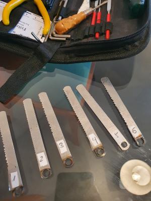

La putada es que parece que se han perdido las fotos, consecuencia del incendio del servidor.
Pero te dejo una foto de las que yo me hice y te harás una idea. Cada medida es para hacer el surco de la cuerda correspondiente. Puedes encontrar los grosores de cuerdas de cada juego (0.9, 10, 11...) en mil sitios, para identificar la galga correcta.

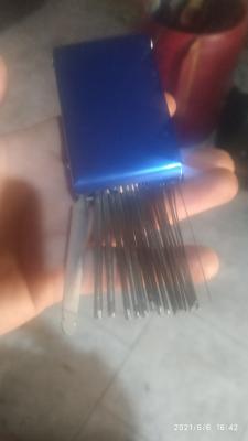

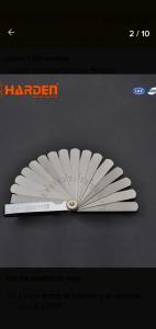

Acá OS dejo foto
1 foto : estás galgas sirven?
2 foto: comparto estas son las limas que yo uso . Y que ya las me las había pillado hace tiempo .

2 foto . Estas son las limas que uso y que las pille hace tiempo. Son económicas .

Cualquier juego de galgas de ese tipo que vaya desde muy finitas a 1.5 mm funciona bien.
Las limas lo mismo, una triangular es ideal, pero vale cuadrada, o plana incluso si puedes trabajar con el borde.lateral inclinado en v.
