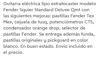

Hola!
Me han ofrecido una squier standard ''deluxe'' con estas mejoras por 175€ (tiene un color precioso).
Quería preguntaros varias cosas...
1. A pesar de ser squier, podrá competir con fender standard dando la talla sin problemas?
2. Sonará realmente a fender?
3. Sería mi segunda guitarra, tengo una tokai les paul y no sé si esperar a comprar una Fender MIM. ¿Qué opináis?
4. El orange drop afectará notablemente al sonido clásico fender? No entiendo nada sobre este tema.
Un saludo, gracias!

Buenas, a la espera de opiniones mas profesionales te ofrezco la mía.
Por 175 euros es un auténtico chollo, ese dinero se va solamente en las pastillas y la electrónica que supuestamente lleva montada.
Yo he probado squiers que están al nivel o incluso mejor que las mim. La única diferencia quizás esté en la madera del cuerpo, si no me equivoco esas squiers son de Tilo, cuando las mim estan hechas de Aliso. De todas maneras, reconocer el cambio de timbre de una guitarra de acuerdo a la madera con la que está construida está al alcance de pocos (yo no me incluyo). En cuanto al condesador no entiendo muy bien la pregunta... Orange es la marca del condensador ¿porqué va a afectar al tipico sonido strato? La mayoría de la gente utiliza condensadores Orange en sus stratos. Diferente fuese que le hubiesen puesto un condensador PIO y cambiando de valor.
En resumen: Gran electrónica, buenas pastillas y buen acabado. Mi única duda es porqué el precio es tan barato. ¿El vendedor es de confianza?
Saludos y suerte.
