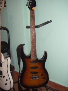

Que sugieren agregarle a esta guitarra?
TinchoAndrade
por el 14/02/2012
hola como les va, espero que bien, bueno queria saber si tienen ideas para agregarle a esta guitarra, es de gama muy baja, la arregle hace poco (electronica), ideas de la parte sonido, osea, la electronica, he visto que varios musicos profecionales le agregan potes, interruptores, etc, por ejemplo yo le agregue un interruptor, que me corta el ruido, pero me quita agudos, cosas de eese estilo...
gracias un saludo, una fotito de la viola..

que estilo tocas? las pastillas se les pueden mejorar....

#2 toco de todo un poco, desde blues, hasta heavy, esta tiene un sonido mas brillante, seria como para tocar blues ponele y la blanca que se ve atras, mas heavy pero igual, esos generos toco masomenos, si lo de los mics lo pense, estaria bueno, y decia tambien algo que no sea comun, o no muy comun algun agregado en la electronica que ponle apretando un boton cambie el sonido de tal forma, y asi.

prueba poniendo combinacion de pastillas inusuales...

#4 y como seria, osea la cambinacion, el del puente con el del mastil? por ejemplo..

puede ser una opcion , o una pastilla de bastante salida en el mastil...

no no me gusta para nada las lucesitas jajaja, no quiero aspecto quiero sonido igual..

Con mis guitarras he ido probando varias combinaciones. 3 de ellas estan configuradas con 3 singles, hay una HSH y una HHH.
Con imaginación y buenos esquemas electrónicos puedes hacer cosas muy interesantes (pastillas en serie, cambio de fase, etc...)
Mira los links si quieres. En todas hay un video del resultado final.
https://www.guitarristas.info/foros/he-hecho-2-humbuckers-4-singles-entre-otras-cosas/179078
https://www.guitarristas.info/foros/pastillas-p90-guitarras-fender-tele-strato/169849
https://www.guitarristas.info/foros/transformacion-sg-faded-sg3/175218
https://www.guitarristas.info/foros/strat-electronica-brian-may/173830

muchas gracias che por la info!, estaria bueno ver algo asi, primero antes de hacer demaciado me convendria comprarle unos mics, porque los que tiene no son buenos, va, me gusta el sonido pero mete un poco de ruido, (tal vez un poquito mas que las strato normales) pero bueno ya vere, gracias.

ten en cuenta que el problema de ruido también puede ser por falta de apantallado, hay un post con ese tema y te indica como hacerlo. en todo caso te queda verificar. saludos

si pero es medio bardo apantallar porque no tiene golpeador,
